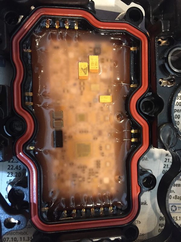

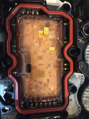

Вот так выглядит уже отмытая плата после некачественного ремонта.
Плохо закрыли, можно сказать просто никак не закрыли плату, отсверлили заклепки, поняли что нечего ловить и сматали проволокой...
Клиент говорит больше года откатал, тогда ему кулису только поменяли.
Проявлиялось на горячую плата падала в аварию, все время ругаясь на разное.
В плату попало масло, надуло пузырей в композите, все пришлось аккуратно шприцом откачивать, обезжиривать и герметизировать.
Кроме того еще 2 волоска паялись...
Композит вступил в реакицю с маслом, стал твердым как желатин.
Если бы оторвался волосок от платы, боюсь что ничего я бы не сделал, потому как при попытке убрать этот желатин была бы повреждена плата...
В общем тяжелая плата попалась.
Но все получилось.
