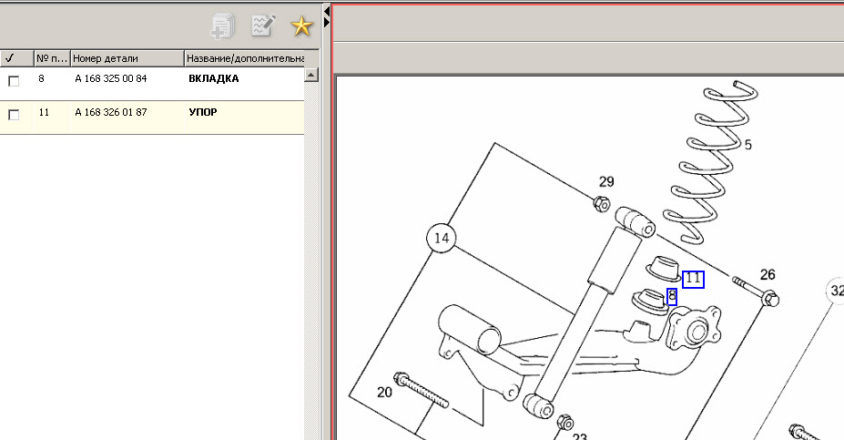

Всё на картинке. Верхних резинок не встречал
Сообщение 28.04.2017 08:50
На балку сначала одевается резиновый колпачек (8), затем металлический (11).

sidney писал(а):Всё на картинке. Верхних резинок не встречал
Позиции 5, 8 и 11 куплены и в ожидании. А вот что с верхом??? Метал по металу кажется ни есть правильным, но в каталогах о них ни слова. Как быть то?
Сообщение 28.04.2017 09:42
Позиция 11 из тонкого металла (около 1 мм), покрыта тонким слоем резины.

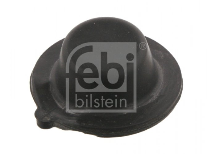

фото 8
Последний раз редактировалось 7Rpodgornyh 28.04.2017 09:54, всего редактировалось 1 раз.
7Rpodgornyh
Сообщения: 164
Авто: продал
Имя: Валентин
Сообщение 28.04.2017 09:54
фото 11
7Rpodgornyh
Сообщения: 164
Авто: продал
Имя: Валентин
Сообщение 28.04.2017 09:58
Maksimu$ писал(а):А вот что с верхом???
Имею ввиду верхние отбойники
Maksimu$ писал(а):Метал по металу кажется ни есть правильным, но в каталогах о них ни слова. Как быть то?
Может у кого задок снят, поглядите что к чему, может замеры сделаете. Ну там, внешний диаметр посадочного, внутренний если там какойнить штырек есть, глубину чашечки. Думаю из какой нить транспортерной ленты заколхозить?
