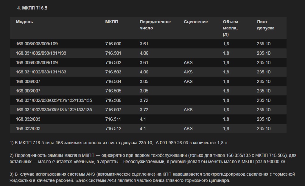

А передаточные числа значения иметь не будут?
А то я начитался всякого.... Запутался.

Мне нравится длинная 3,05. тк часто езжу на дальние
расстояния.
Кому-то возможно нравится уезжать со светофоров первым-им подойдет короткая
"jedem das seine".
