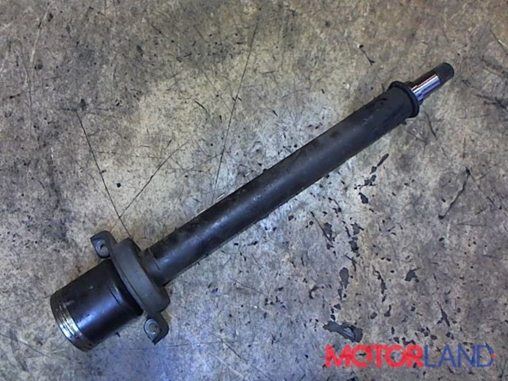

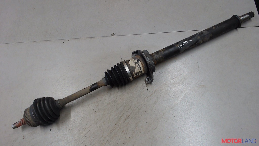

Есть два варианта, ось в сборе и ось с подшипником
Фото прилагаю, цена вопроса 3200 и 400 руб. Если брать в сборе то её по хорошему необходимо перебирать конкретно про шрузы (пыльники, Хомуты, смазка...) . Вот и теряюсь в дагадках? Хотя если взять второй вариант, место сопряжения бу и моей части не есть хорошо так как выробтка разная)
Прошу прощенья за моё крохоборство уж менталитет такой :pardon:
Сообщение 15.04.2019 23:45
Пандаведь бери первый вариант, поставил и забыл. Пыльники должны быть целые естественно. Свое оно отходит.
