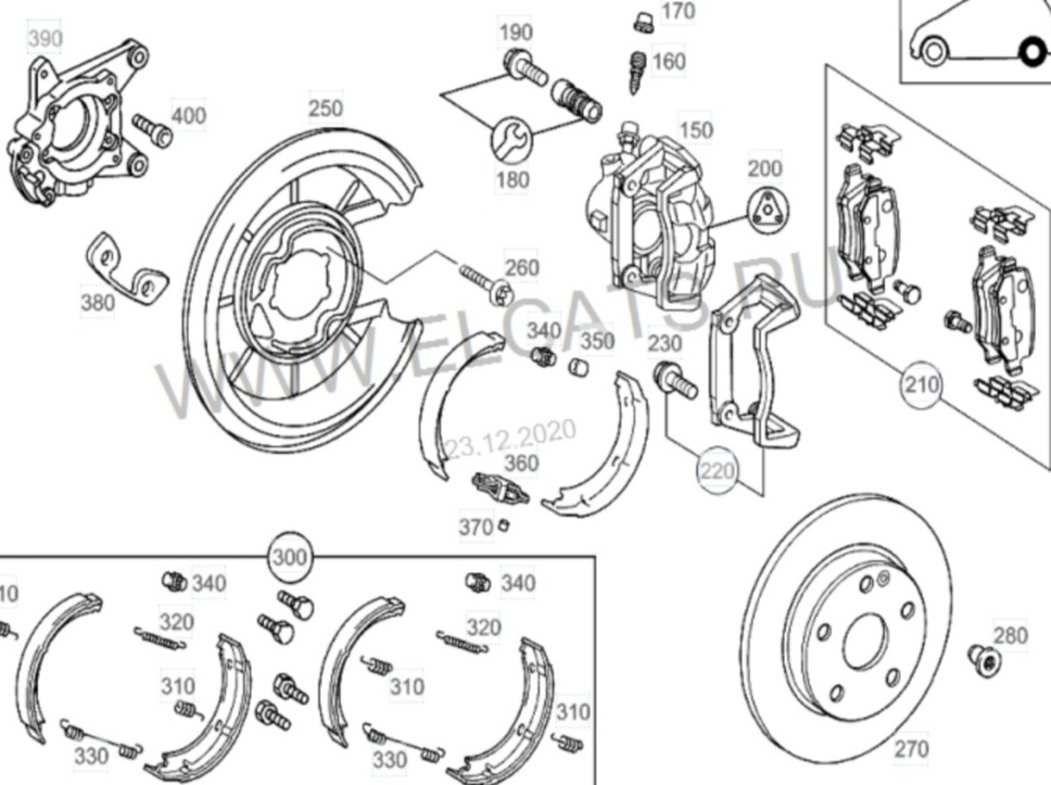

И подскажите смазку для поршней суппортов.

Или вопрос стоял о щитке опорном??)))

Опорный щиток-защита тормозного диска

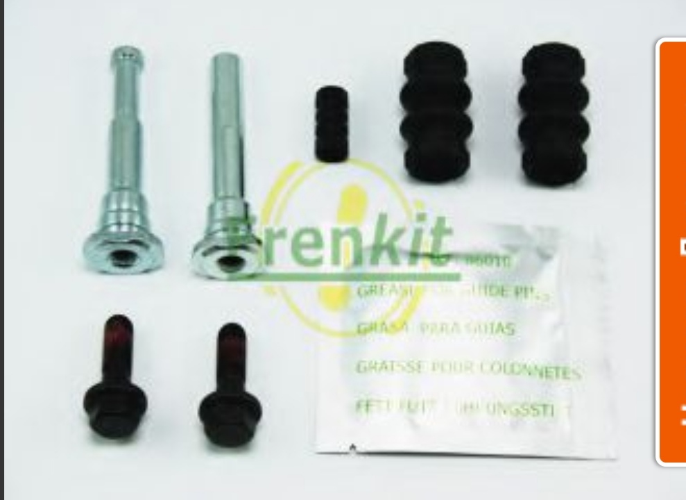

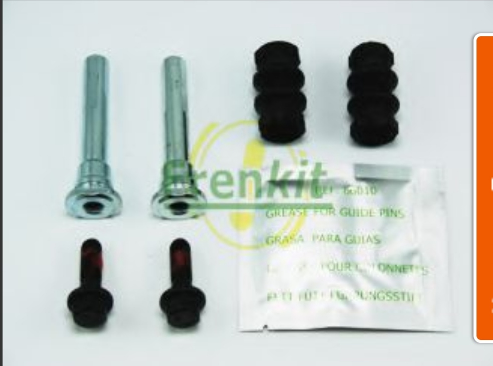

Направляющая, это такая деталь, на которой суппорт висит на скобе XD Вы прикалываетесь?)

Пару слов о ремкомлектах направляющих суппортов от Frenkit с каталожными номерами 810006 и 810007. По диаметру становятся идеально, не в притирку и без люфта, конечно учитывая состояние скобы. В комплект входит все, что есть на картинках выше. Но... Куда же без но) шляпка направляющих немного меньше оригинала и при затягивании болта проворачивается и не заходит в зацеп с упором, расположенным на суппорте. Зажимать пришлось путем подкладывания плоской отвёртки, создавая упор.

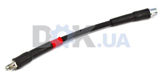

Заметил, что на передней оси, тормозные шланги при полном повороте руля сильно натягиваются, на одном даже есть надрыв на защитном кожухе возле штуцера.
Вопрос: Какая должна быть длинна шланга или натяжка считается нормой?
Собрался заказывать новые передние тормозные шланги, Febi подойдут, длинна 305мм?

Добрый день. Купил A190 с демонтированным полностью ручником, сейчас ищу компоненты. Есть только центральный трос. Подскажите коды деталей которые необходимы, спасибо. Так же уперся в щиток оперный A1684230120 и A1684230220, цена космос, есть ли альтернатива либо колхоз? Ручник очень надо. Спасибо

stas-ok никак, искать потиху бу рычаги со щитками либо менять задние рычаги на вариант под барабаны. В торможении разницы не будет, зато будет ручник.
Щитки всегда были и будут проблемы, не понимаю куда смотрят китайцы.
Я крайние щитки ржавые продал пару за 100$
macho, можете подсказать, что необходимо искать, чтобы поставить барабаны вместо дисковых и от каких объёмов двигателя? Как я понимаю надо ступицу поменять и найти комплект барабанов с механизмами? Троса ручника такие же будут?

stas-ok писал(а):macho, можете подсказать, что необходимо искать, чтобы поставить барабаны вместо дисковых и от каких объёмов двигателя? Как я понимаю надо ступицу поменять и найти комплект барабанов с механизмами? Троса ручника такие же будут?
Нужны другие рычаги в сборе со всем включая тросы
Объем значения не имеет, лучше брать с 01 года, там лопухи идут из жести а не алюминия как в доресте.
