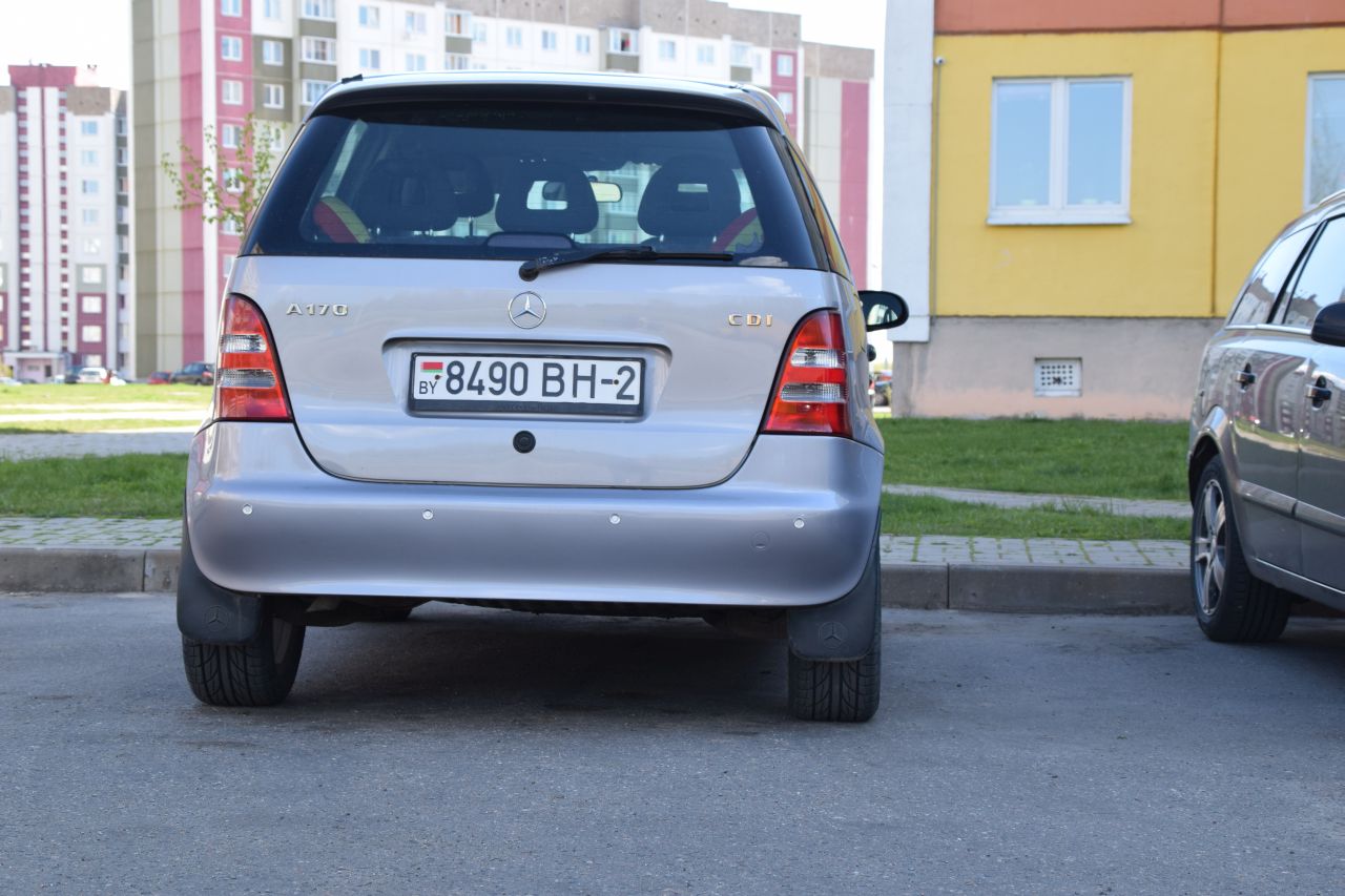

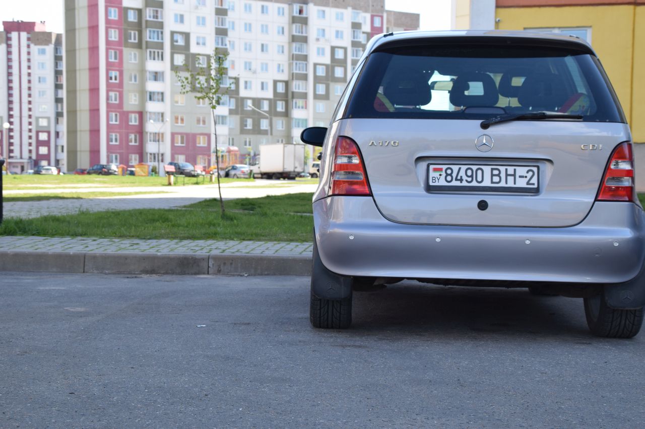

Maksimu$, когда то обещал фотки задних колес своего коротыша сделать. Дошли руки, вернее ноги.
Третья фотка так, для антуража. Ну и горизонт на пару градусов завален, как же без этого.

Вот спасибо, у меня всё так же, + левая пружина на виток короче правой.
