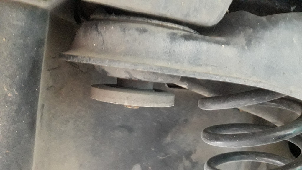

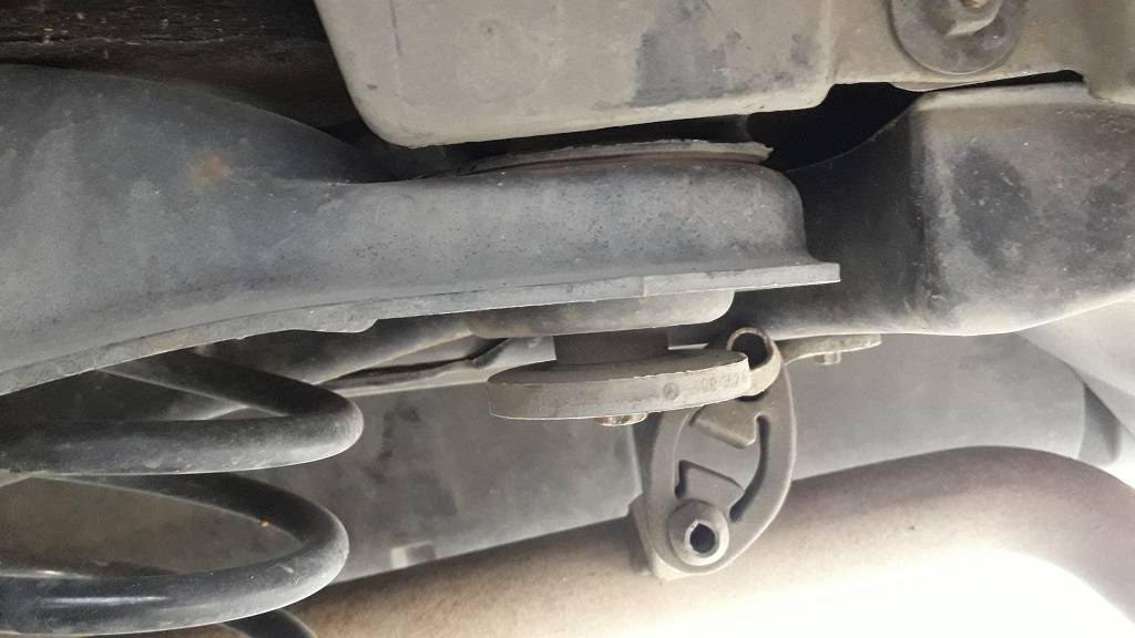

Сообщение 12.06.2018 12:53
Тут обратил внимание вот на что:
Слева
Справа
Это нормально или как?
Сообщение 22.06.2018 10:38
Maksimu$ писал(а):Это нормально или как?
Меня резинки беспокоят и такое чувство, когда поддомкрачиваешь задок, вся балка приспускается на пару тройку миллиметров, а может и больше. Так должно быть или нет? Да и еще. Между балкой и кузовом воилочная прокладка стоит, это нормально или колхоз?
Сообщение 24.06.2018 23:12
Maksimu$ все по заводу
Сообщение 26.06.2018 07:12
macho писал(а):все по заводу
Спасибо
