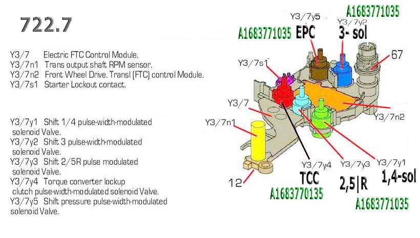

Знатоки скажите, пожалуйста, где точно должен стоять зелёный соленойд? В интернете видел фото блока управления и если судить по этому фото он должен стоять в ряду ближе к переду автомобиля ближе к мотору (правому колесу). Я к чему спрашиваю... Когда в первый раз мне товарищи вскрыли коробку зелёный соленойд стоял в ряду который ближе к салону, ближе к двигателю...

У меня соленойды серого цвета все. Но зелёный стоит так же как и на этом фото (слева, сверху). Но если верить вот этой картинке Изображение то должен стоять в том ряду где три штуки или я что то не понимаю?

Или были разные вариации гидроблоков?

Ну видимо раз в ошибку не падает значит соленойды верно стоят))))
