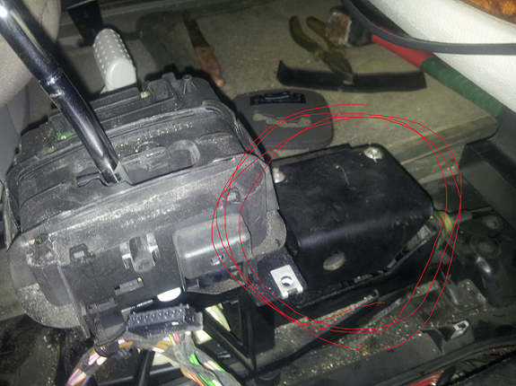

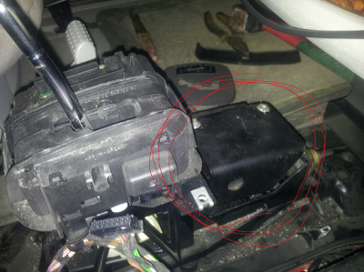

снимаю тут селектор и пепец какая то фигня с завальцоваными болтами не дает снять,что это за штука?по инструкции ее нет
Последний раз редактировалось LiamJonson 10.07.2017 23:31, всего редактировалось 1 раз.
Сообщение 10.07.2017 22:50
LiamJonson писал(а):что это за штука?
система противоугона наверное. Штирь где то видемо похерен .
Сообщение 10.07.2017 23:35
Пандаведь писал(а):система противоугона наверное. Штирь где то видемо похерен
я думал колхоз какой то,там еще насечки под отвертку болгаркой сделаны,видать кто то пытался открутить ,но невышло

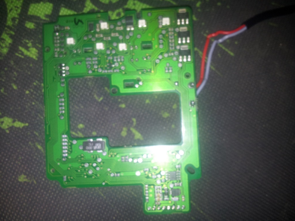

народ,снял плату селектора.Хочу ее проверить.На сайте "www.aclassinfo.co.uk/mypage.59a.htm" сказано что усыхание контактов,микротрещины дорожек,оптодатчики проверить.Тут у одного спросил электрика он сказал что такого не бывает,отказался проверять,работа копеечная по сути,может по этому отказался.Может кто что посоветует,как грамотно сказать ? Или может номер платы есть,в exist только селектор в сборе
Сообщение 12.07.2017 07:38
Найти другого, только не авто электрика а электронщика.

да никак,все чет отказываются проверять плату селектора и электронщики и автоэлектрики.Ну я пока погрел ее феном и спиртом протер и забил на это дело.пытаюсь строить каяк
На следующей недели гидроплату хочу снять,посмотреть на мозги да и как там все выглядит(если что я уже ее снимал ничего сложного там нету).Кажется мне что где то что то неконтакт(а вот где),после поездки в Карелию(1500км),уж больно неожиданно глюканула коробка,раз и все.
Конечно не питаю иллюзий ,если ничего не поможет закажу гидроплату тупо.

Всем Большой Привет!
Сложилась Вот такая проблема
Постоянно выскакивала F, бывало с утра или просто на трассе, но после перезапуска возвращалась в нормальный режим. иногда с 5-6 раза
Чаше уходила в ошибку во влажную погоду, в яркую солнечную гораздо реже, из чего я сделал вывод что это хреновый контакт
и вот решился я на разбор селектора выбора передач
Всё разобралось довольно легко
и отсоединив плату нашел на ней плохие контакты, подпоял и собрал всё назад
завел такой обрадовался, всё включается переключается
но на следующий день появилась она, новая проблема
завожу машину перевожу селектор в D на панели загорается D а машина не едет и никак не реагирует
перевожу селектор в P потом D она оживает и едет как нивчемнебывало
до этого такой проблемы небыло, может чето нетак собрал?
Подскажите что это может быть?

Gari писал(а):отсоединив плату нашел на ней плохие контакты, подпоял и собрал всё назад, всё включается переключается
но на следующий день появилась она, новая проблема.
Завожу машину перевожу селектор в D на панели загорается D а машина не едет и никак не реагирует
до этого такой проблемы не было, может чето не так собрал?
Я конечно профан в этом, но может не всё пропаял?

Gari писал(а):Подскажите что это может быть?
Возможно тросики поставили не корректно. О том какая передача горит на панели говорят оптодатчики, а физически, возможно, коробка в положении N.
Сообщение 11.08.2017 20:18
Трос в нашей коробке нужен только для постановки в Р и для работы аварийного режима. Распознавание режимов происходит электронно, при помощи оптопар. Пропаивать нужно не только ножки разъема, но и ножки оптопар (образуются круговые микротрещины). Что касается переключателя S-C (S-W) то он на приборке не отображается, работоспособность можно проверить только Старом, в действительных значениях селектора. Если нет F то и не надо голову греть.
Сообщение 12.08.2017 16:59
Плохие контакты в местах пайки лучше просматривать через лупу с хорошим увеличением, порой просто глазом не видно. а иногда бывает непропай то контачит то нет от вибрации, или от изменения температуры.
