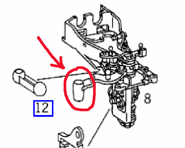

Растребушу тему.
Есть проблема со стуком при резком включении 2-4-R. Стучит этой вот штукой о кузов. И вроде она большим цилиндром на верх смотрит. Могу и ошибаться, не очень пристально смотрел когда слесаря нашли что стучит.
Приходится переключать нежно и ласково, жену так не ласкаю. Чем и как лечить?
Всем спасибо.
Всем спасибо.
Maksimu$ замена узла 8 в сборе. Разбивает шпонку в месте крепления этой тяги к валу.
Такая же ерунда.Стучит,но работающий в общем узел (в России 13500 руб) из-за шпонки покупать скучно.

macho писал(а):замена узла 8 в сборе. Разбивает шпонку в месте крепления этой тяги к валу.
Вот спасибо. Других вариантов нэма, может она ремонтопригодная?
Samotlor писал(а):(в России 13500 руб)
250 американских рублей, а еще найти человека кто купит, упакует, отправит. Ваще печалька в нынешних реалиях. Искал новый насос в сборе, дык только из германии предлагают привезти в течении месяца, в 7 раз дороже чем в Москве или в Алма-ате.

Samotlor писал(а):и всё же не верится,что не ремонтируется.
Я тоже к этому склоняюсь, хоть и не очень долго юзаю Ашку.

У нас не сильно стремятся разбирать коробки из за этого селектора, но иногда можно найти.
Стоит в районе 100$
Кстати 1 у меня есть )
ПО поводу ремонта, отдавал я пару раз на завод. Хватало не на долго, больше не практикую ввиду того что для замены нужен постоянный приспуск подрамника.
Стоит в районе 100$
macho писал(а):У нас не сильно стремятся разбирать коробки из за этого селектора, но иногда можно найти.
Разве причина внутри МКПП? Я подумал,что в самом узле 10
Стучит по полу именно в этом месте при отсутствии,каких-либо люфтов рычага сопровождающихся поиском нужной передачи (когда втулки разбиты,или как если кто-то помнит на ЛАЗах))
Нет,передачи включаются точно и чётко,но только как заметил коллега выше,если разгоняешься быстро с быстрым переключением- "стучишься в пол" при переходе на 2ю и 4ю

Samotlor писал(а):Нет,передачи включаются точно и чётко,но только как заметил коллега выше,если разгоняешься быстро с быстрым переключением- "стучишься в пол" при переходе на 2ю и 4ю
Спасибо.
У меня стук не в пол, а скорее по борту чувствуется, так туда и бьёт эта культя непонятная, противовес наверное.
