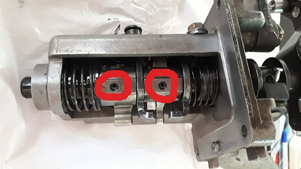

Посмотрев место сочленения вала с лапкой, пришел в некое замешательство. Немецкие инженеры, руководствуясь непонятной идее, соединили этот узел листом пружинной стали, скрученой в трубку Ф5, как широкая пружинка от советского будильника.
В ожидании нового вала переключения, буду что то решать, ездить то на чем то надо. Но не все так просто, на валу, с одной стороны есть выработка. Пусть измеряется она в микронах, но это лишняя нагрузка на соединение. Протачить вал и вытачить проставочную втулку не вариант. Все кулочки на валу крепятся на таких же пружинках,
обведены красным.

Вытачивал такие вот
авиационная сталь, по уверению начальника цеха, размеры брал по проволоке, которая могла пройти в ушко. После 10-15 переключений, за лапку, это чудо превратилось в ....

Токарям запретил вынимать вал из корпуса, а они в свою очередь не стали снимать датчик заднего хода, тупо поленились или не догадались. В виду этого не смогли просверлить отверстие в валу. Но зато выточили новую шпонку со шляпкой из авиационной стали, под размер разбитого отверстия на лапке, и запрессовали всё это дело, плюс развальцовка. Дали гарантию на новую шпонку 3 года. Время покажет.
