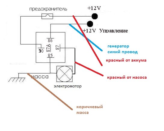

МилЧеловек реле это на вечно если аккуратно сделать, а плата это не на долго.
macho писал(а):МилЧеловек реле это на вечно если аккуратно сделать, а плата это не на долго.
Спасибо, учту. Где то схему видел, хотя у меня сделано уже через него, гляну.

МилЧеловек и не забыть откусить трансы от колодки где мотор подключен. И под крышкой насоса переебать и конденс обяз. оставить.

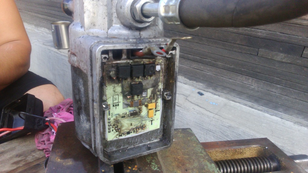

Короче у меня тоже полетел гур, а причина в том что не сам насос, а блок управления где черная коробочка там вздулись кондёры и отпал процесор. Я устранил это без лишнего колхоза(пацаны без обид) ну в смысле без мыльницы. завтра фото скину

Уважаемый, а можно схему, где что кусать, а что оставлять?просто рисунок или на фотке отметить..

вечером постараюсь залить фото, просто это не так легко, надо как то размер фото уменьшить

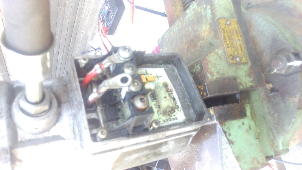

У меня сам насос рабочий, а вот плата вышла из строя и вот что я сделал, я выкинул все потроха, и вмонтировал туда обычное реле, только выше уже писалось что провода на реле лучше припоять
