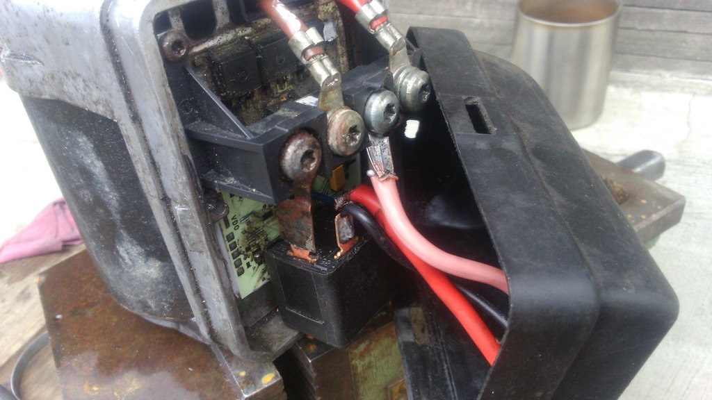

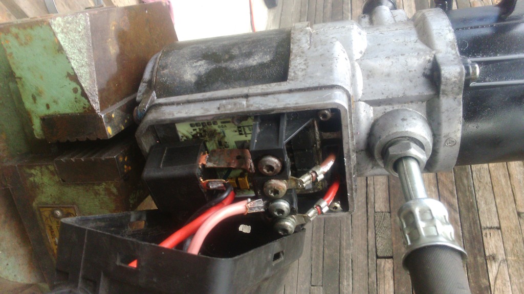

всё лишнее отрезал оставил только вот эту групe
M007MM19rus
Сообщения: 116
Город: Абаза
Авто: W168 A170 CDI
Имя: Саня
Сообщение 28.07.2017 07:09
припаял реле
M007MM19rus
Сообщения: 116
Город: Абаза
Авто: W168 A170 CDI
Имя: Саня
Сообщение 28.07.2017 07:11
вот что получилось, потом залил всё герметиком и закрыл коробочку, всё работает отлично и нет лишних соплей ни каких

Саня, режем четыре контакта под четырьмя болтами? А конденсатор где, который оставлять?снимать завтра буду и реле ставить..

да, я эту пласмаску оставил только что бы провода крепить, а кондёры вообще все выкинул и всё ок работает прекрасно

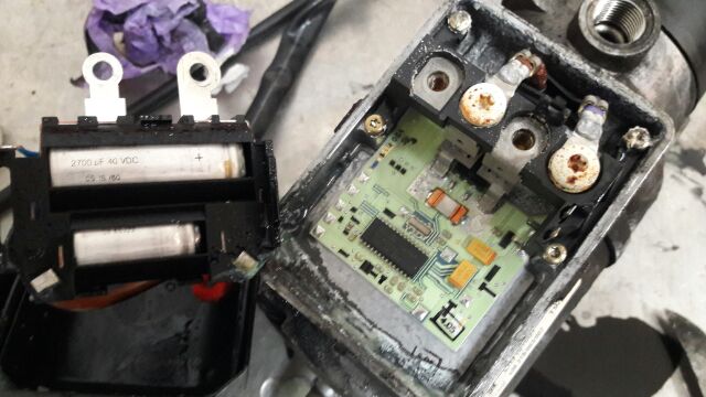

M007MM19rus писал(а):а кондёры вообще все выкинул и всё ок работает прекрасно
Поздравляю плохо изучили матчасть :clapp: копите деньги на новый Гур или б/у кондеры выкидывать нельзя :blush:
macho писал(а): писал(а):
Навеяло тут двумя машинками с мертвыми моторами в ГУР-е.
Обратите внимание на конденсаторы, вот я уже видел две машина на которых эти конденсаторы выкинуты и в свободное место всунуто реле, как результат отсутствие плавного пуска и смерть мотора.
Поэтому, конденсаторы не при каких каврижках снимать нельзя!

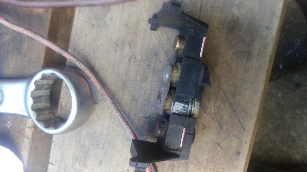

Мне часто привозят ГУР-ы на ремонт, похоже кроме меня их в РБ больше не пытается даже делать.
Если вскрываю коробку а кондеров нету, 99% это уже мертвые моторы с горелой контактной группой.
Поэтому что я писал ранее подтверждаю. КОндеры снимать нельзя.
Сколько оно так отходит никто не знает, слишком много переменных в этом уравнении.
Кому интересно накиньте через толстые провода с кондерам и без и увидите как его перетряхивает от резкого пуска.
P.S. а плату чинить бесполезно, это убогая конструкция рано или поздно все равно или сгорает или сгнивает.

А если полетели киндеры можно же их припаять и новых! Там припой походу тугоплавкий? 120 вольт паяльником не вышло отдать провода. Попробую горелкой газовой.

Сообщение 03.08.2017 22:38
Кондеры там паяются обычным 60вт паяльником. Сложность только с силовыми проводами.

Да, силовые хотел отпаять, чтоб крышку пластиковую снять.. она треснутая на насосе, который я купил. Чтоб её снять надо два толстых провода отпаять..не вышло..

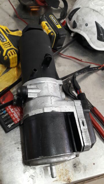

А можно проверить рабочий ли насос , в снятое виде, без масла внутри? Ничего ему не будет если быстренько накинуть на клеммы? А то купил, чел клянется что рабочий. Поставлю, залью масло , а он не пашет..

avdall писал(а):Да, силовые хотел отпаять, чтоб крышку пластиковую снять.. она треснутая на насосе, который я купил. Чтоб её снять надо два толстых провода отпаять..не вышло..
Перекрутите в сборе от старого, только синий провод надо перепаять.
Можно, ничего с ним не будет. Но гудит еще не значит что качает.
Сообщение 05.08.2017 20:48
Вскрытие показало, внутри коробки со схемой бы ладно вода. Все окислено, болты в белом налете, странно , как он ещё включался временами.. посадил крышку на герметик. Может поработает подольше..
