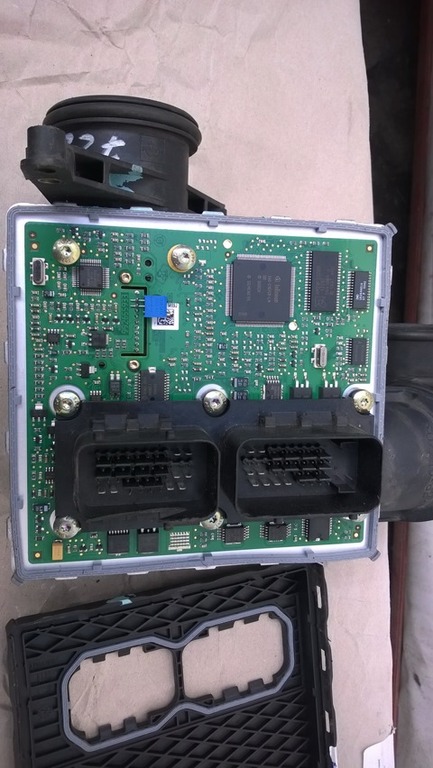

Резистор. Если я не дура, с физикой в школе дружила, означает что в этом элементе есть сопротивление! Какое сопротивление в медной полоске? Правильно 0. Так что скорее всего мозг видит к.з. в расходомере и игнорит его совсем.
А ч то касается резисторов с нета так они тоже не всегда прокатывают! Для етого в мозг припаивают какую то синюю пипку, чтоб подстраивать показания резисторов.
Что касается моего авто с дмрв Бош 116 и конвертором пилот все работает отлично. И дмрв я могу теперь купить в любом магазине! И не ждать с али месяц.
Все руки не доходят фото наделать боша в ашке, но обязательно зделаю.

genzemarta писал(а):то синюю пипку
:trollface:
Подстроечный резистор BOURNS 3299 и на торце w 103
Сообщение 29.06.2017 08:15
Да да вот именно этот резистор я и имела в виду. :girl_blush:
