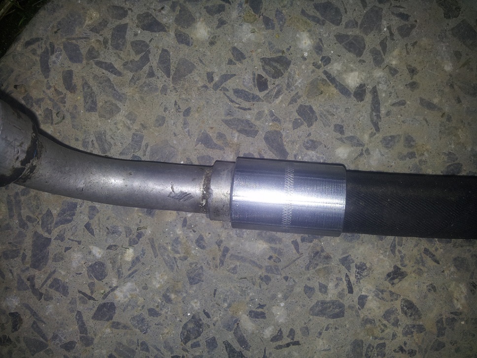

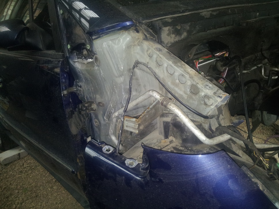

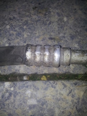

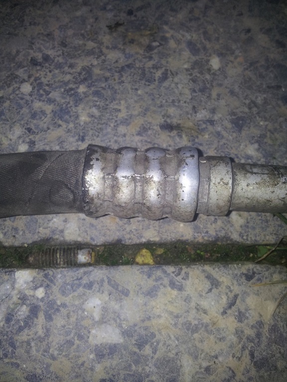

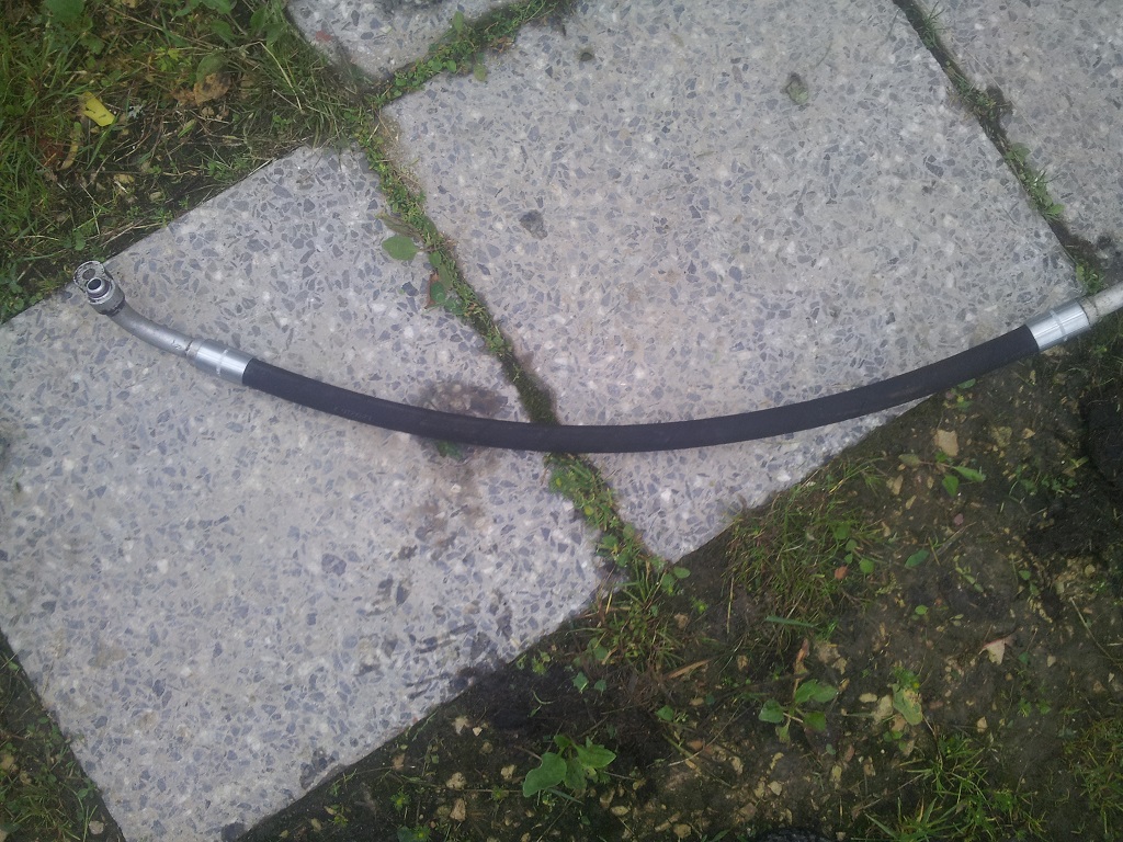

была у меня тут проблема ,фрион утекал. оказалось что это шланг травит.Кто то здесь советовал заехать к фирмам по гидравлике.Так как нахожусь в деревне где и сломался,то нашел здесь гидровликов.
вот накрутили мне новый шланг
сама трубка
старое крепление

сама трубка
еще не проверял так ка машина не собрана

LiamJonson писал(а):сама трубка
Хорошо сделано. Я тоже так умею :yes:
