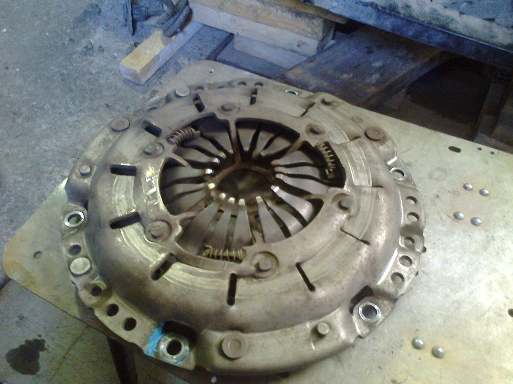

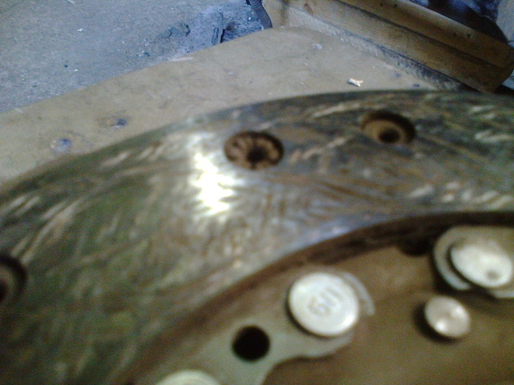

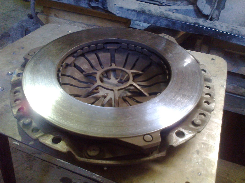

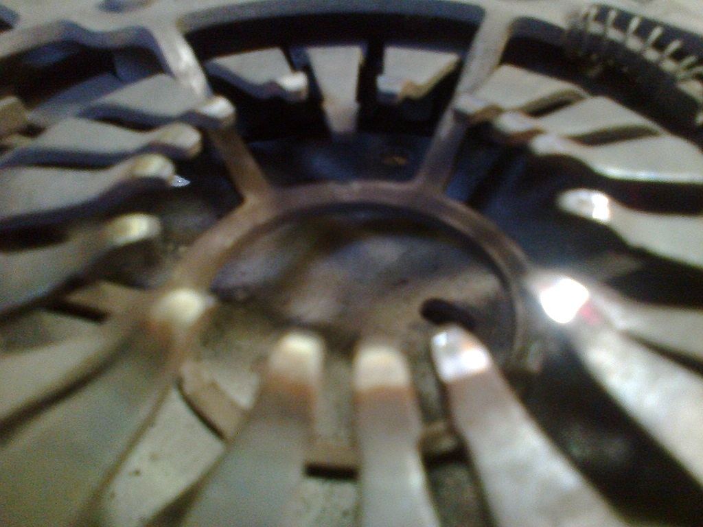

Снял сцепление.
У корзины износа поверхности не заметно. лепестки примерно одинаковой толщины круговой выработки нет.
Сам диск без следов коробления пружины в норме, толщина до клепок около 1,5мм.
Подскажите предельные остаточные размеры диска или иные показания к замене.
Заранее спасибо ответившим.

Фотограф пздц
Что не так сделал? Подскажите исправлюсь.
WDB1680331J052657
- SdelaiSam
- Сообщения: 124
- Город: Троицк
- Авто: Benz A klass
Скорее всего разобрать ничего не смог ))
Есть возможность более качественные фото сделать?
На телефон лучше не выходит, но попробовать можно. Знать бы что конкретно фотать.

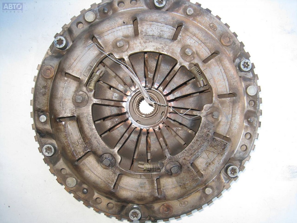

На предпоследнем фото , у вас как будто 3 лапки провалены,причем синхронно. Это,что конструкционная особенность нажимной центральной пружины именно этой корзины? Или все же сломана?
ИМХО должно быть ровно

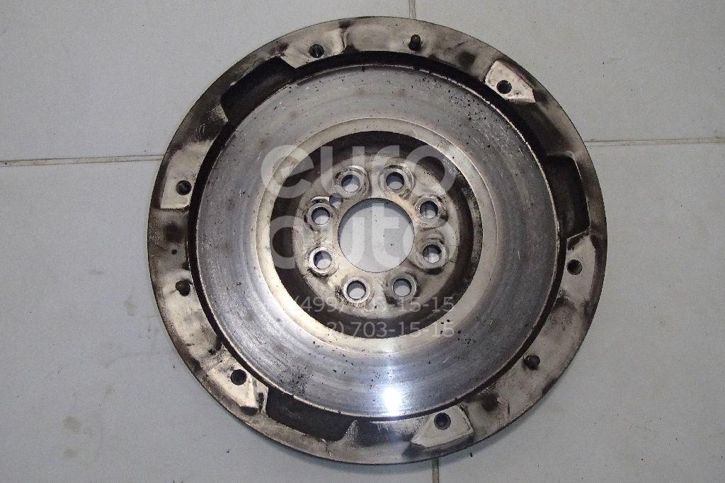

- Samotlor
- Сообщения: 474
- Откуда: Нижневартовск
- Город: Нижневартовск
- Авто: w168a160
- Имя: Наиль
Я сначала тоже подумал что лепестки загнуты, но при внимательном рассмотрении видно, они отогнуты симметрично.
Между отогнутыми пять ровных. к тому же у всех одинаковый изгиб и угол отгиба.
Мерседесы раньше не разбирал и решил что так и должно быть.
К тому же у корзин разный внешний вид .

Нашел в нете такую же корзину, там тоже три лепестка отогнуты вниз. Все так же как на моей корзине.

Ну что же отвечу сам себе. Поиск в других источниках дал такой результат:
Корзина сцепления на моей фотографии ставится на механику с AKS, какова у меня и есть по факту.(толщина нового диска сцепления 9 мм.)
Корзина на фото Samotlor ставится на авто с чистой механикой, и на авто с AKS не подходит.
Теперь можно судить о степени износа диска сцепления, чем и займусь в ближайшее время.
Благодарю всех откликнувшихся за помощь.

Лепестки так и должны быть, это для плавности включения сцепления.
По остальному смотрите по износу. Бу сцепление точно не вариант.
И выжимной обязательно к осмотру, они и гудят и текут.

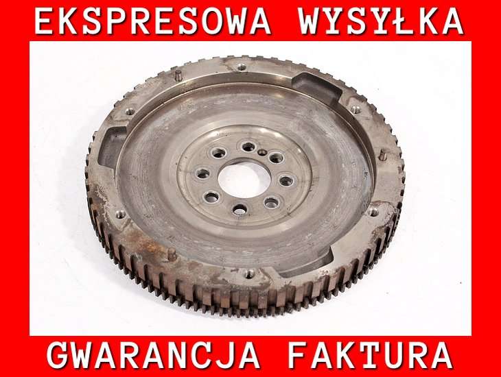

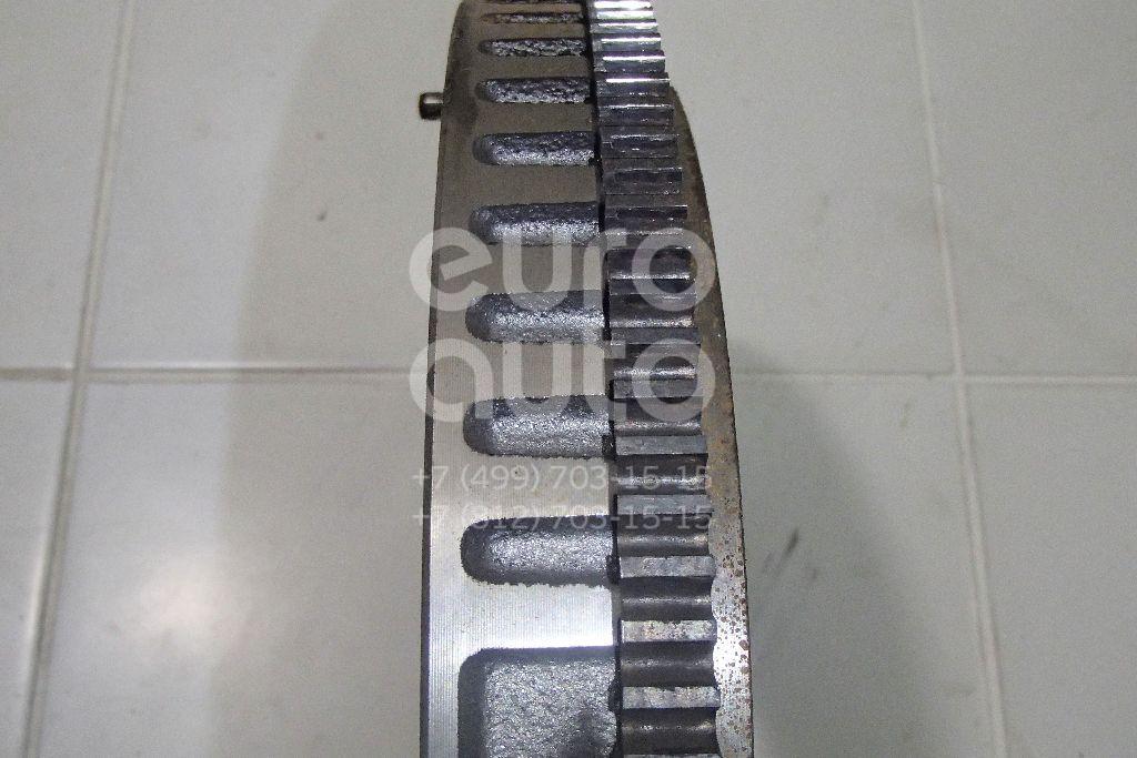

Всем привет!
Подыскал маховик, в неплохом состоянии.
Оказалось на механике два вида маховиков.
Такой маховик я нашел.(фото из сети)

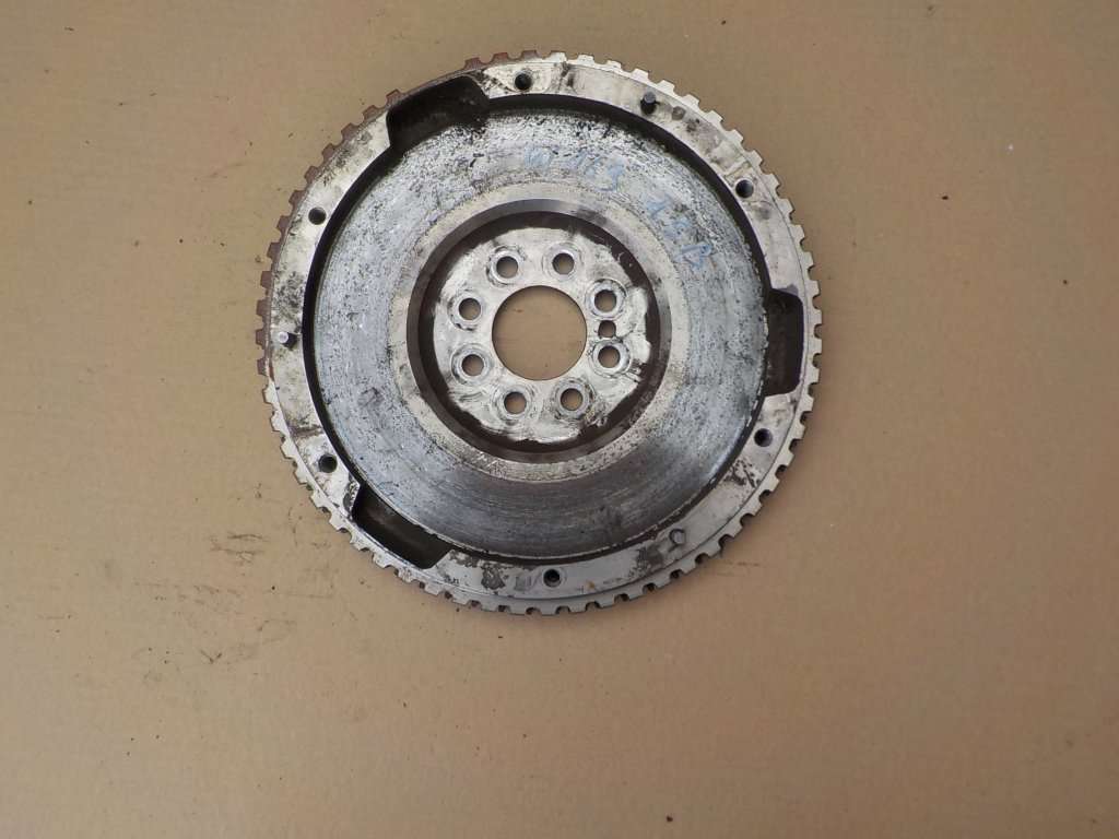

WDB1680331J052657
- SdelaiSam
- Сообщения: 124
- Город: Троицк
На авто по факту в данное время стоит несколько другой маховик.
Различие в секторах для датчика положения коленвала.
Подскажите пожалуйста! Маховики взаимозаменяемые? Датчик коленвала будет видеть маховик?

SdelaiSam маховики взаимозаменяемы по EPС, но лучше искать свой.
