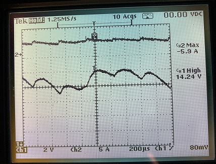

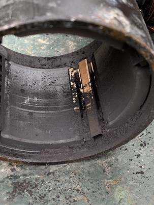

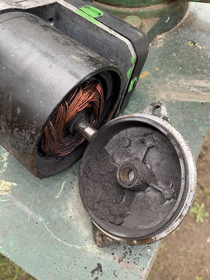

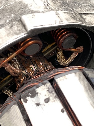

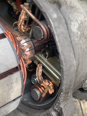

Отключения ЭГУР стали происходить все чаще и было решено для начала проверить износ щеток, посмотрев как выглядит ток на ЭГУР. Осциллограф показал, что ток через каждую щетку течет разный, что является характерным признаком сильного износа щеточного узла. Фото приложено.
Созвонился и съездил к Семёну почистить щеточный узел ЭГУР, так как была слабая надежна, что причина может быть в загрязнении узла угольной пылью от щеток. При разборке ЭГУР выяснилось, что щетки изношены почти на 100%. После чистки и продувки щеточного узла и якоря, а также смазки нижнего подшипника скольжения, отключаться ЭГУР стал реже, но параллельно начал искать б/у ЭГУР на замену.
Вскоре хороший вариант подвернулся в Моторлэнде, выбирал по минимальному количеству ржавчины на корпусе и по состоянию клемм на проводах. Также обращал внимание, чтобы штуцера гидропроводов были вкручены и обрезки трубок загнуты, более-менее защищая гидросистему насоса от попадания грязи при хранении и транспортировке.
После проверки ЭГУР чтобы от не работал при подаче питания на два силовых провода и чтобы начинал работать после добавления питания на управляющий синий тонкий проводок. Затем, по совету Семёна, разобрал моторный узел ЭГУР, открутив два винта (Torx T25) и сняв дно (осторожно с резиновым уплотнительным кольцом) и корпус с постоянными магнитами. Внутри обнаружилось горсть угольной щеточной пыли и изношенные на 50% щетки, чему я был очень рад, учитывая, что старый ЭГУР отходил 20 лет. За неимением компрессора для продувки, был куплен аэрозольный баллон с фреоном, предназначенный для продувки компьютерной техники.
Якорь и щеточный узел были продуты от скопившейся на них щеточной пыли, нижний подшипник скольжения смазан синтетическим моторным маслом, резиновое уплотнение на донышке смазано силиконовой смазкой для облегчения сборки и все собрано обратно и установлено вместо старого ЭГУР (не забыть отключить аккумулятор перед демонтажем/монтажем ЭГУР). По совету приятеля, владельца МБ другой модели, но тоже с ЭГУР, в мануале на которую было рекомендовано не подавать питание на ЭГУР с незаполненной гидросистемой, вывесил передние колеса и начал заполнять систему жидкостью с допуском МБ 345.0, поворачивая висящие колеса рулем из одного крайнего положения до другого пока уровень жидкости не установился на отметке, соответствующим +20С. Потом подключил аккумулятор и проделал то же самое на заведенной машине, после чего проверил уровень и долил еще немного. Пока нареканий к работе ЭГУР нет.
