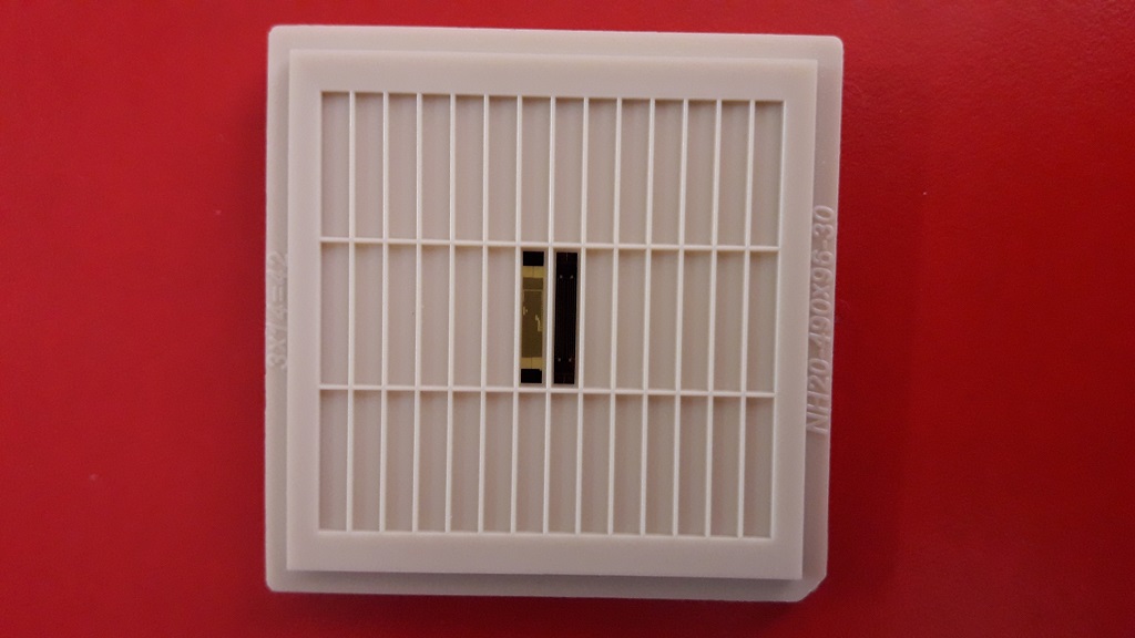

Получил я стекляшки для ДМРВ из Китая. Теперь вопрос, какую куда впаивать?
Они цуко разные и мерят разное.
До сих пор так и не впаял стекляшки, всё время не выберу, один выходной однако.
Maksimu$ писал(а):До сих пор так и не впаял стекляшки, всё время не выберу, один выходной однако.
Выбрал время, настроился на перепайку НО, решил, перед манипуляциями с авто, убедится в целесообразности данной процедуры.
Заехал к $тарухе, подключился, и ву а ля: ДМРВ работает без ошибок и прочей лабуды. Расход на холостых 8,0 кг.. Давим на педаль акселератора, обороты поднимаем до 2500+, расход 32,0 кг.
