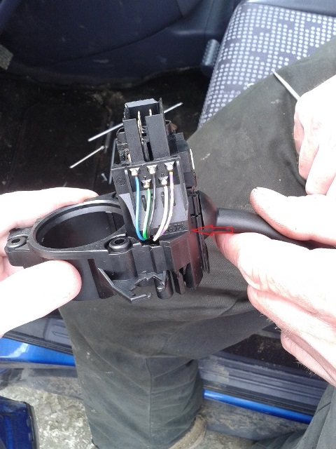

Тоже внесу свою лепту..
Короче в один прекрасный момент то включался, то не включался насос омывайки с дворниками в разных режимах.
В итоге я снял стрекозу и увидел, что 5 проводков выходят из под крышки не через "окошко" как на фотке, а в месте указанном стрелочкой (спасибо за фотку strutynski )
Сняв крышку - увидел: из 5 проводков 1 был целый, 1 был разрублен пополам крышкой, на 3 проводах разрезана изоляция. Волчара - кто собирал на заводе стрекозу. До меня ее точно ни кто не разбирал - все собрано по-магазински.
Короче, проводки я все заменил, перепаял + смазал механизм поворотников и дальнего импортным солидолом (немного смазал).
Сегодня вечером попробую поставлю...

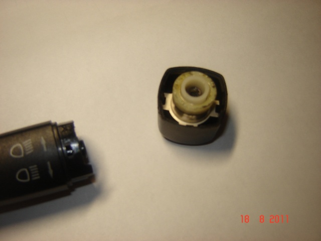

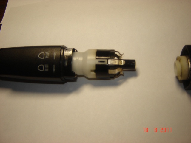

Поставил.
Дворники работают нормально. Передняя омывайка то работает, то не работает. Попробовал омыватель на заднюю дверь - работает.
Не снимая стрекозу целиком, только снял колпачек рычага.
Получалось, что на пластиковой втулке есть металическое кольцо. Когда нажимаю слабо на рычаг длинные 3 усика замыкаются на кольце и срабатывает дворник. Нажимаешь сильнее - колечко перемещается дальше и достает до коротких 3 усиков - брызгает омывайка на стекло. У меня кольцо на сегодняшний день не доставало до коротких усиков. Я их немного разогнул чтобы они оказались длинней милиметра на 2-3. Короче получилось.
Использовал фото Kalashnikov
