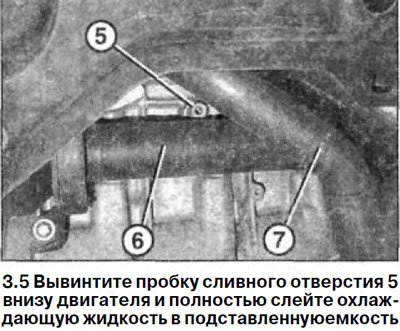

тут смотрю больше всего обсуждают работу о работе охл системы,чтоб не создавать отдельную тему,спрошу здесь
нашел сайт там указано что ,кроме сливного отверстия на радиаторе есть еще на двигателе,так ли это?
чтот вообще не видел где там пробка то? а то у меня был залит дистиллят воды,так сказать проверял все системы после ремонта,а тут мороз бахнул
а с радиатора слилось совсем ничего
Сообщение 27.11.2019 11:11
Да, есть там пробка, за полуосью.

LiamJonson Натяжитель цепи. почитайте первую страницу почти в конце все описано
Сообщение 27.11.2019 13:58
MaxVerblud писал(а):Да, есть там пробка, за полуосью.
спасибо
Пандаведь писал(а):LiamJonson Натяжитель цепи. почитайте первую страницу почти в конце все описано
спасибо,вот в теме про нятяжитель никогда не подумал искать

LiamJonson писал(а):чтот вообще не видел где там пробка то?
Есть такая пробка, но при откручивании могут быть проблемы. У меня очень плотно сидела-заломал шестигранник и только с помощью сварки выкрутил.
Очень неудобно расположена...как и многое другое)
