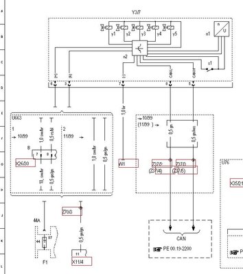

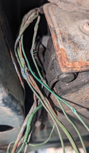

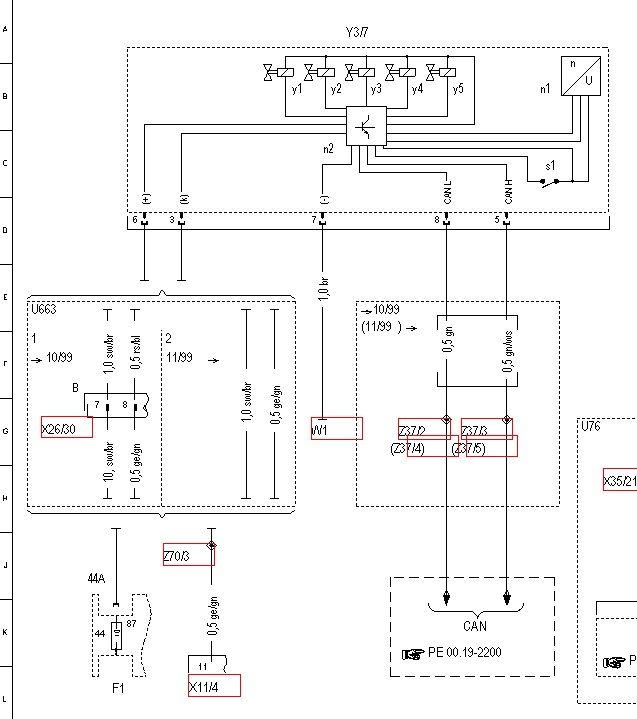

Добрый день. Нужна помощь с машиной W168 A160
Переодически мигал индикатор коробки. Полез посмотреть провод который идёт к коробке был в нескольких местах перетерт один из проводов как мне показалось вообще оборван. Соединил провода пропоял подключил к коробке. Ошибка по can шине коробку машина не видит. Стало ещё хуже чем было с такими перетертыми проводами. вообще печаль. Получается могла выйти из строя вся плата как было какое КЗ.
Вот не знаю правильно ли делаю но пробую прозвонить провод звонится только один пин который по центру из трёх и 69 на мозгах остальные тишина. Может подскажете нумерацию пинв в коробке. Кажется видь правильно все спаял почему теперь вообще не звонятся или ещё где-то обрывы или может какой предохранитель есть.
Вопрос к Maho вы в Минске занимаетесь ремонтом W168 если к вам приехать. Или вы только ремонтируете уже снятые агрегаты. Спасибо всем за помощь
Кароче ребята. Размотал я эту свою сделанную косу. И что оказалось на двух проводах в том месте где до меня кто-то делал под запаянной изоляцией все в труху сгнито. Сегодня уже нет времени. Получается нужно эти провода как я понимаю обрезать и скручивать все заново и пропайвать. А потом буду смотреть.

Сообщение 01.03.2024 23:49
Схему прикрепил. Возможно и плата подошла...
