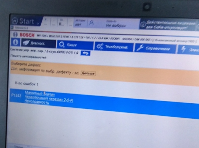

Добрый день! А170 CDI , машинка 2002, ездит жена. Загорелась F, переборка кулисы и платы нечего не дало. Поехал вчера на диагностику, старушка коробку не нашла. Друга нашла коробку и показала ошибки. Ошибки сбросили, я проехал с пару км и осталась только одна, P1842. Как с этим бороться? Спасибо!
- bav43
- Сообщения: 2
- Зарегистрирован: 24.08.2023 07:21
- Город: Барановичи
- Авто: W168 1.7 2002
bav43 неисправна плата, написал в ЛС свой контакт
