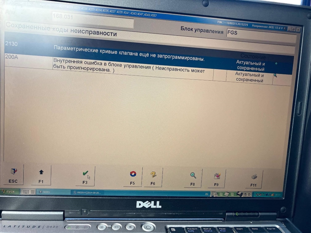

Здравствуйте, уважаемые форумчане. Может быть, кто-то сталкивался... Подскажите, пожалуйста, в таком вопросе: АКПП в аварии, горит "F", при считывании ошибок выдаёт неудаляемые ошибки (на фото). Появилась эта проблема после возможного "кривого" вмешательства в блок управления АКПП. Собственно, что с этим делать? Как снова запрограммировать клапаны?

Что ж. Поменял плату, F с приборки ушла. Теперь появилась новая ошибка - P1888: Переключающий золотник1/4 или 2/5 заедает в базовом положении : давление переключающего клапана слишком мало
Соленоиды достал, проверил, все работают, сопротивление у всех одинаковое.
Появляется ошибка при наборе скорости, дальше падает в аварию.
Перезапуск машины чинит, на время, до достижения скорости переключения на 5ю передачу.
Куда дальше копать?

20679 писал(а):Здравствуйте, уважаемые форумчане. Может быть, кто-то сталкивался... Подскажите, пожалуйста, в таком вопросе: АКПП в аварии, горит "F", при считывании ошибок выдаёт неудаляемые ошибки (на фото). Появилась эта проблема после возможного "кривого" вмешательства в блок управления АКПП. Собственно, что с этим делать? Как снова запрограммировать клапаны?
Всё. Запрограммировал клапаны. Машинка поехала.
