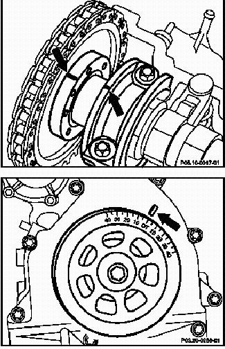

Осталось выставить метки на распредвалу (вааще легко).
И метки на коленвалу, вернее на шкиве. Т.е. надо выставить первый цилиндр в положение верхней мертвой точки.
Собсно проблема в том, что ничегошеньки не видно, кроме части самого шкива снизу и места его крепления к коленвалу.
Может у кого есть фотки как выглядят метки на валу и корпусе или где они там ....???!!
Или может, кто знает как выставить коленвал на A-шке?
Выставить коленвал(1-й цилиндр)в ВМТ не снимая двигатель?

Дело в том что я не знал где эти метки искать. Шкив видно, но совсем немного. Т.е. надо знать где находится метка на корпусе.
Сейчас вроде прояснилось. Нашел документы, там указано где искать стрелочку. И какие цифирки совмещать на шкиве. Осталось дело за немногим - с утреца зайти в гараж и выставить коленвал по метке.
Через свечной колодец можно, но опять таки выкручивать свечи не хочется. Двигатель рвал и метал и отлично ездил :) , чего его лишний раз беспокоить, если есть метки , которые просто надо найти и совместить.

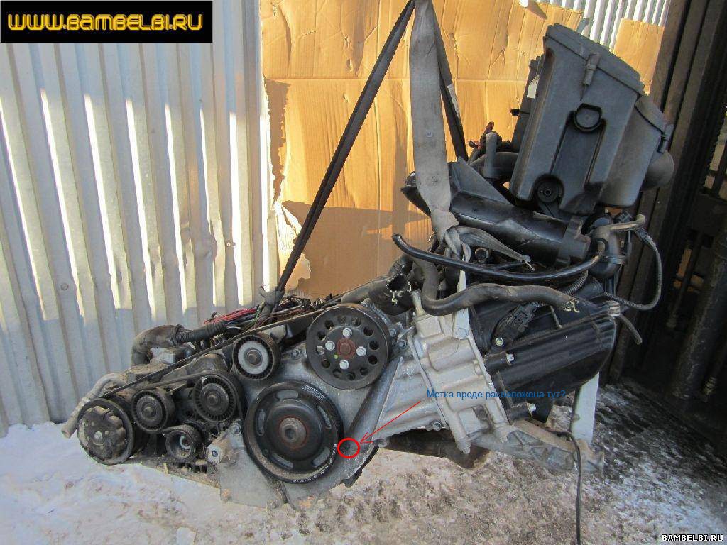

Вот тут картинка - двигатель сбоку:
Я пометил красным кружочком место предполагаемой стрелочки, для совмещения со шкивом.
Вопрос - угадал ли я где искать стрелочку? :)

Метка указана верно.
