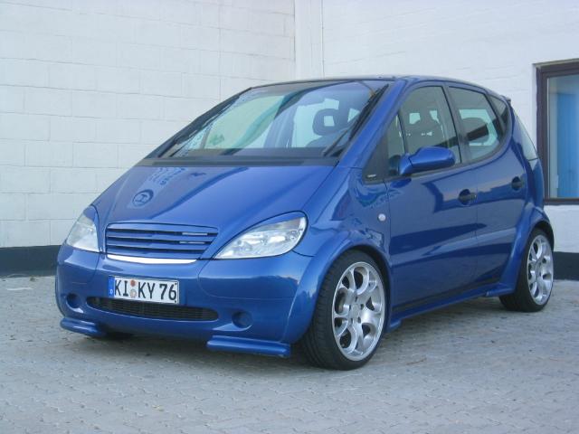

Сообщение 31.05.2015 12:16
вот так хочу)))
Сообщение 31.05.2015 14:04
Колесики ничо так, обвес..мм на любителя. Реснички фтопку,да и элероны туда же ИМХО
Вот этот "прёт"
Сообщение 31.05.2015 18:03
С обвесом согласен))), мне бы только у дворников эрекцию сделать ..... :yahoo:
