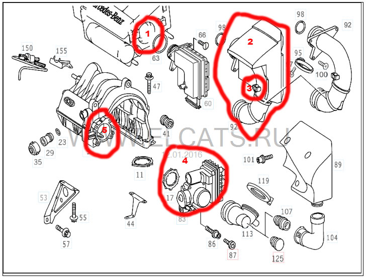

Начал разбирать, чтобы снять ДМРВ и посмотреть состояние пластин, но я не могу его найти

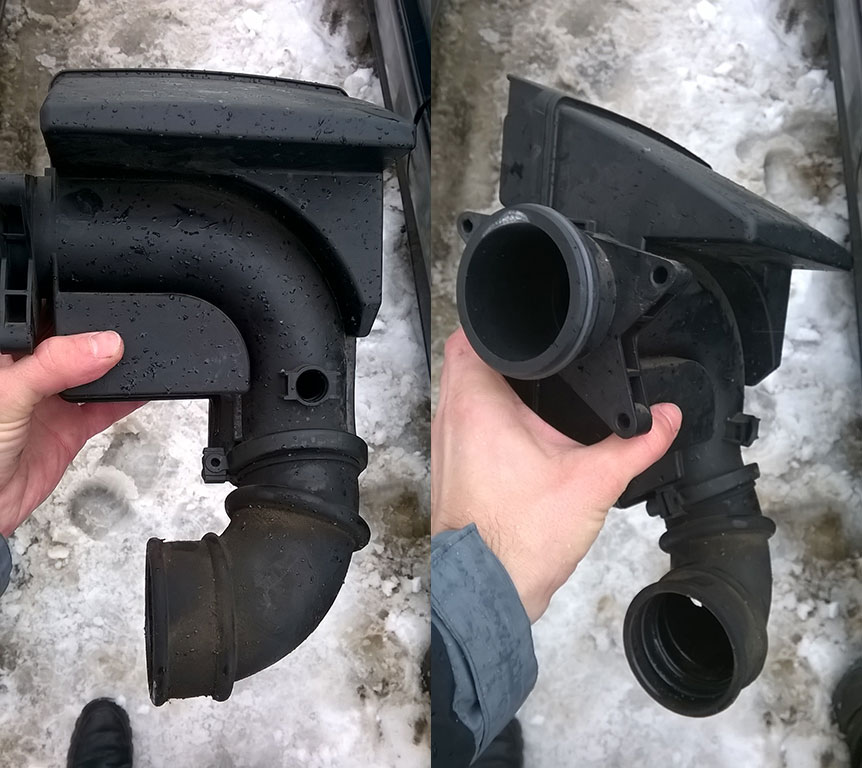

В отверстие (1) корпуса воздушного фильтра вставлен воздуховод (2), в отверстии (3) установлен датчик.
Далее к дроссельной заслонке (4) присоединены два жгута проводов и труба от воздуховода. Дроссельная заслонка присоединена к отверстию (5) на впускном коллекторе, вот и все.

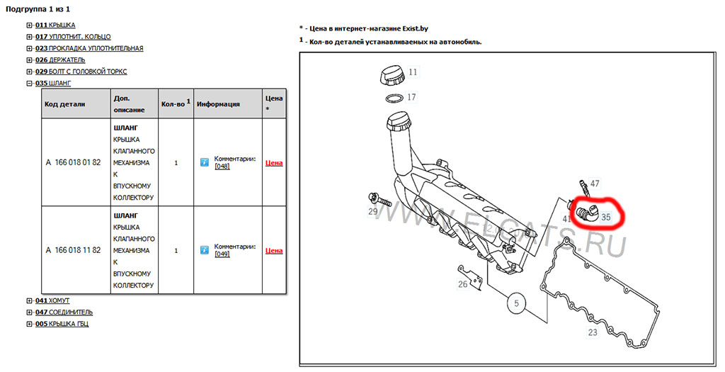

В патрубке (35) следы замерзшего конденсата.

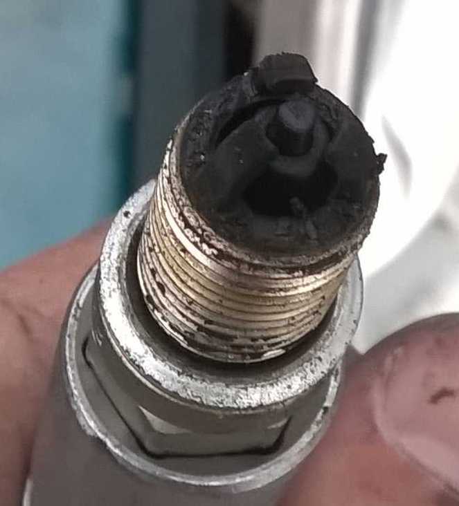

Все свечи в черном нагаре.

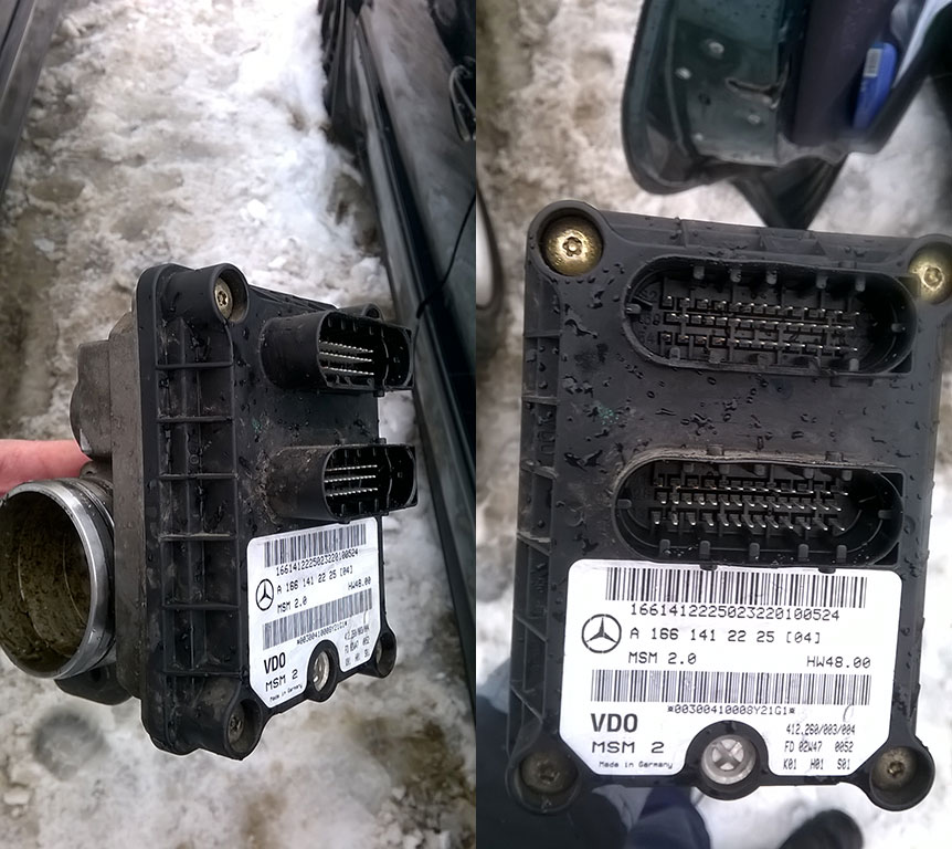

У вас машина рестайл,поэтому скорее всего дмрв нет.он заменён датчиком абсолютного давления.Вставлен во впускной коллекто ,спереди справа по ходу движения а,м.
Если же всетак система еще на дмрв то он на картинке первой под номером 60,дмрв и эбу это одно целое.

Как это нету. 60-ая позиция это мозги и дмрв впаянный в них
Так и нету.
Есть воздухозаборник 2, пустая коробка.
И дроссельная заслонка с приводом 4 к ней подключены два жгута проводов.

Ну все правильно,я ж написал что ищите дад.))))но скажу так что дад на них вечный,скорее всего причина не в нем.
ОВО - Сообщения: 559
- Город: Белореченск
Нет у вас расходомера, есть датчик давления в коллекторе, но он крайне редко выходит из строя.

Да я понял, просто выложил фото для общей информации. Спасибо.

Зарядил аккумулятор, почистил свечи, почистил дроссельную заслонку.
Достал ДАД, он был весь в масле, протер и вернул его на родину.
Завелся, проехал.
Сбросил чек, опять завелся и проехал, пока не загорается.
В ближайшее время свечи под замену.

Шланг от крышки клапанного механизма к впускному коллектору опять перемерз, пришлось почистить.
Достал ДАД, он также в замерзшей маслянной эмульсии.
Ухожу в систему вентиляции картерных газов.

да отцепите вы уже этот шланг, пусть атмосферу загрязняет - перемерзать ничего не будет зато. Нужно только отверстие в коллекторе заглушить
