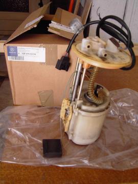

Поделюсь опытом, к сожалению без фото, т.к. совершенно не было времени их делать.
Насос стоит в баке вместе с датчиком уровня. В оригинале продается только в сборе и стоит дорого.
Но все перебирается.
Снимаем насос, аккуратно разбираем, вынимаем саму электрическую часть.
Списываем номер (в оригинале стоит пирбург) ищем аналоги или сам пирбург.
В моем случае хозяин приехал уже с китайским аналогом за три копейки.
Обратно собираем, понадобятся мелкие хомуты (можно нормавские такие под отвертку минимальный размер, можно ленточные одноразовые) для крепления трубок.
Работает. Кетай правда достаточно сильно жужжит.

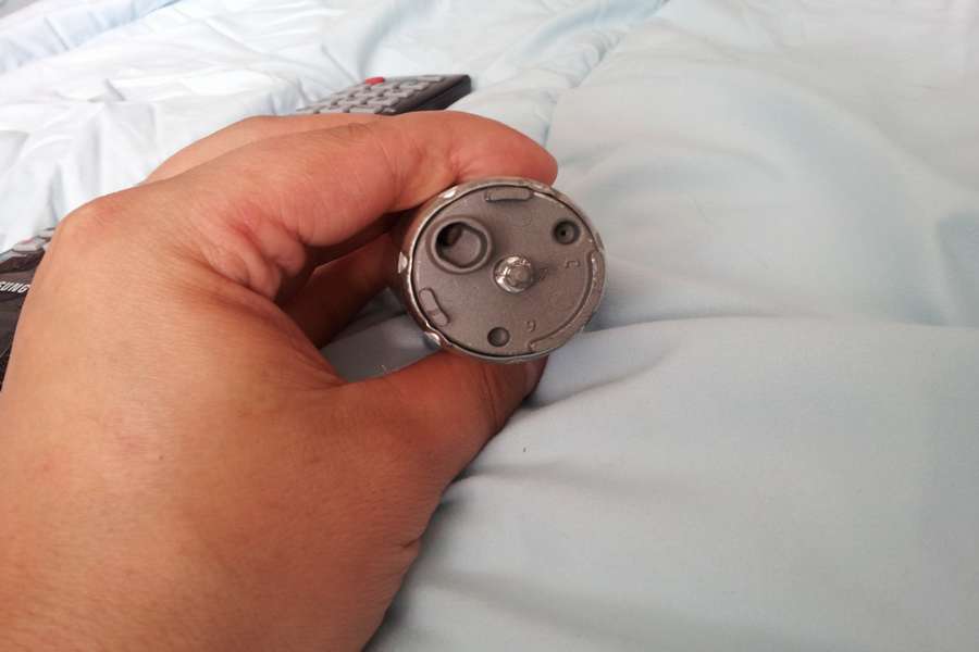

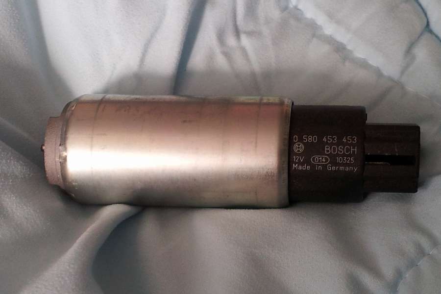

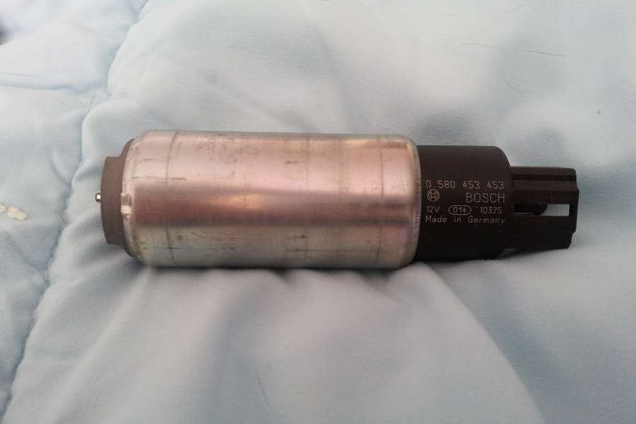

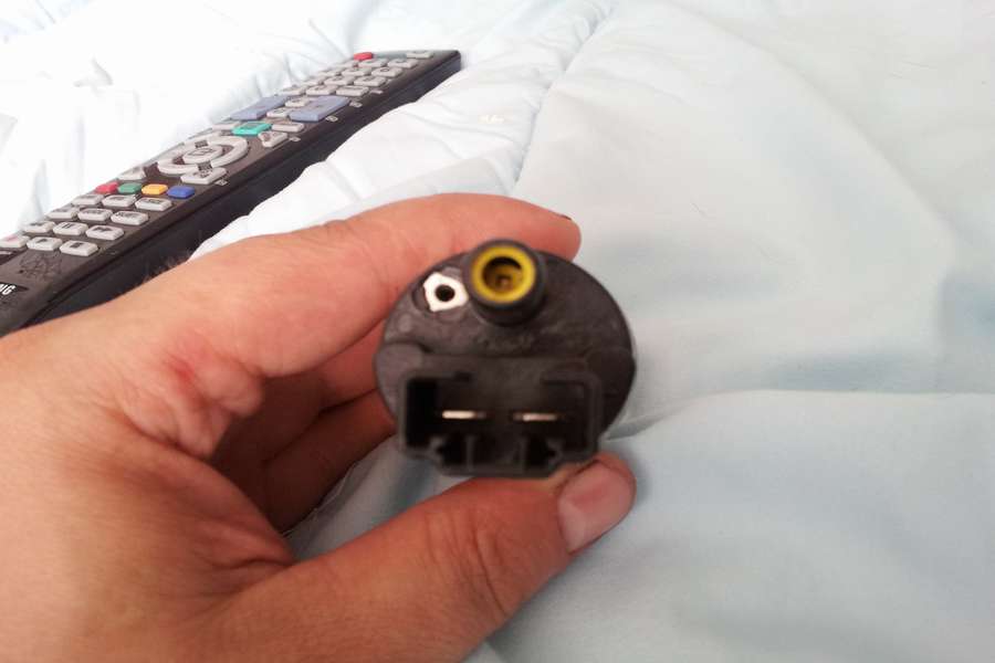

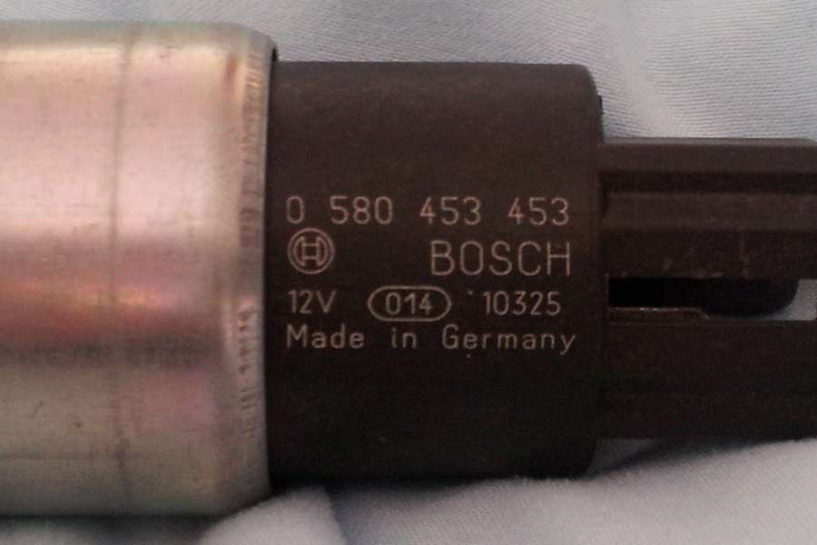

А нафига КЕтай? Тема до боли знакомая :sad: Неделю возился с КИА. Насос купил Бошевский для 15-й модели за 1700 рублей. Работает очень тихо. По фото- один в один. Перебирается(меняется) минут за 30-ть. Только нужно очень аккуратно. Много пластмассок.
Сообщение 26.07.2012 16:04
Вот мой бензонасос за 1700
Вот как-бы так.
Вот
И ещё
И с этой стороны
Ну и вот так
