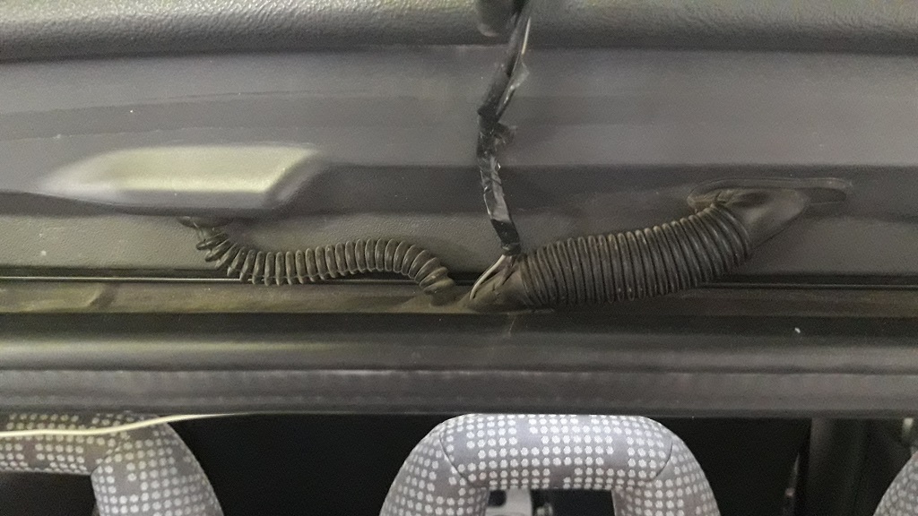

Камера уже стояла, но ставили "профессиАналы"
Теперь в дождь и при мойке вода сочится. Как спрятать проводку в гофру и проложить как заводскую? Как разобрать дверь? Или кроме обшивки там ничего не снять?
кроме обшивки ничего не снять(((

У меня провода камеры в штатную гофру пропихнули. Но пришлось одно доп отверстие перед резинкой двери просверлить и потом рез. Пробкой закрыть.

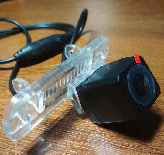

Подходящая тема кажется...
Вот получил понимашь ли вот такой девайс, и теперь встал вопрос - как впихнуть невпихуемое, а именно - снять пластик с потолка сзади возле задней двери (не разломав его) и протащить провод под потолком, учитывая, что в крыше люк, к левой передней стойке лобового стекла.
