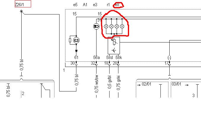

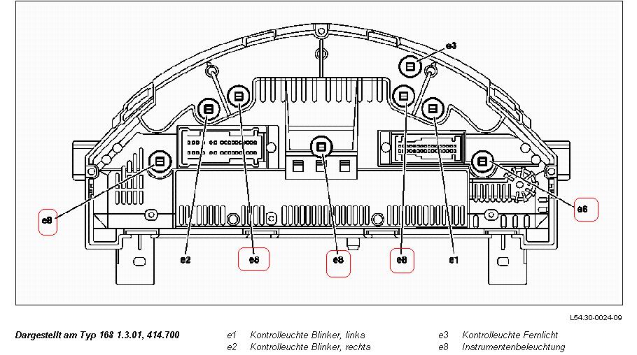

Смотрел схему в висе и не догоняю на схеме 4 лампочки подсветки "е8" а на приборки 5 где 5 лампа?
Плюс не понимаю как разбирается приборка стекло снял а дальше?

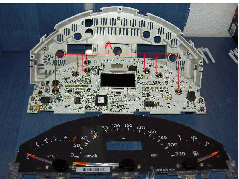

С защелками все понятно ( у меня рестаил)
Интересует извлечение эл. платы?
Как отсоединение заднюю пластиковую крышку от циферблата со стрелками?

В 2013 году разбирал, помню что особых проблем раскидать приборку на компоненты у меня не было. За 5-10 минут сделал
Могу ошибаться, но по моему от циферблата выходят куча штырьковых разъемов (как IDE разъем у жестких дисков для компьютеров) и они насквозь проходят через плату и заодно держат заднюю крышку. Были ли там винты - не скажу, но по моему не было.

Мне показалось что циферблат со стрелками скрепляется с задний крышкой пластиковыми клипсами(если можно так назвать). Внизу приборки справа и слева прямоугольные отверстия (можно рассмотреть на фото выше ) сними что-то надо сделать...
Надоело по сто раз снимать приборку хочется иметь хоть какое то представление как это делается.
