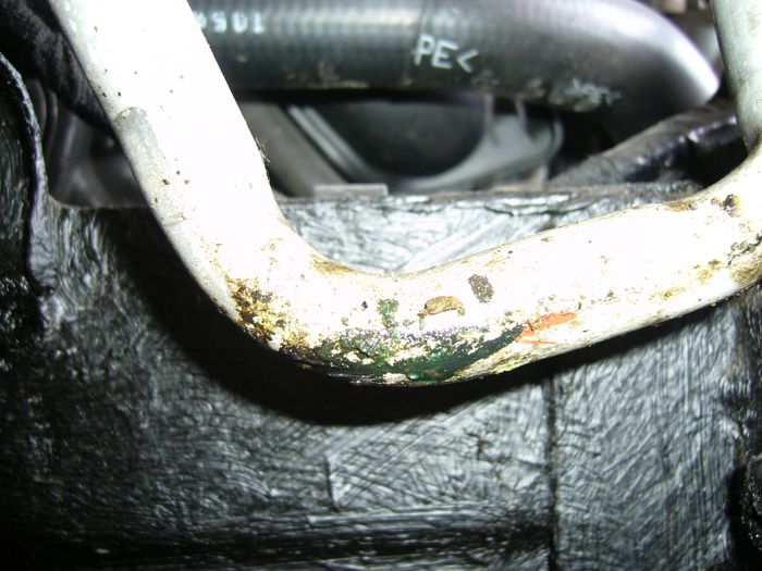

Переборка попутно показала, трубка что идет с радиатора кондиционера на компрессор вареная в двух местах.

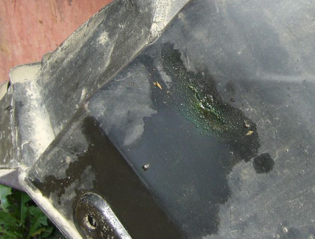

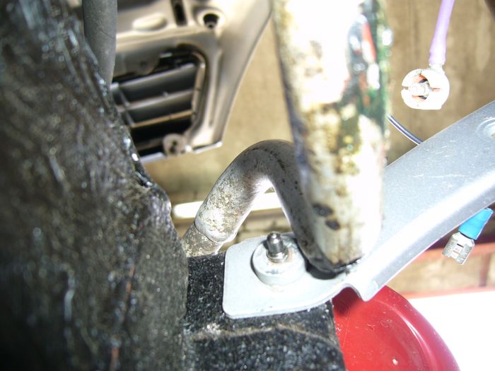

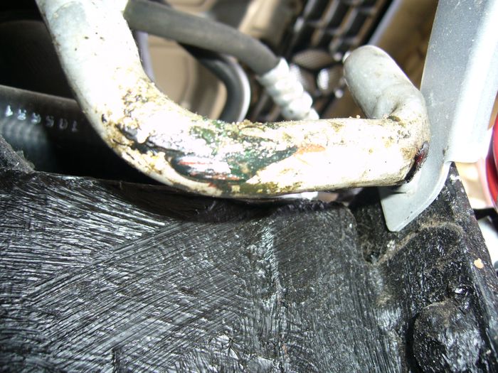

Сегодня полез ковыряться с планами замены компрессора и обнаружил следы компрессорного масла на вареной трубке и на брызговике.
Масло зеленое, пахнет тоже специфически, ни с чем не перепутать.
Стравил гас с системы, причем стравливалось где то минуту, периодически плюясь маслом. Для меня это было достаточно странно почему через дырку все не ушло... В общем снял трубку, помыл её, попробовал подавать давлание насосом. Ничего не травит... хз в общем.
Трубку давно уже купил, завтра поставлю новую (с разборки). И наверное даже компрессор снимать не буду, попробую в другое место податься пусть попробуют дать давление. Если нет, то замена компрессора...
