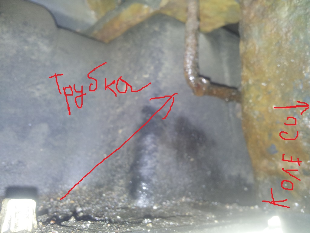

может кто подскажет,пока гену менял решил колодки заодно сменить.Поставил все хорошо.Завел,на педаль тормоза жму,а она проседает.Думал цилиндрики на суппортах прижимают новые колодки,ан нет загорелась томозуха долил,еще покачал опять ушла.Стал лазать везде смотреть суппорта сухие у двигателя сухо.Пошел ужинать идолил полный бачок,после пришел бачок тормазухи пустой,С батей полазали под машиной все сухо.Куда уходить как проверить?

Вангую, что прогнили задние тормозные трубки. Они спрятаны под глушителем и пластиковой защитой, просто так, не сняв всё это хозяйство, ничего не увидите. Жидкость капает на защиту, там типа небольшой ванны, пока она не заполнится ничего никуда капать не будет.
Если визуально те трубки и шланги, которые висят на задних рычагах, целые и сухие - тогда остаются только куски, спрятанные под пластиковой защитой.
Залейте еще пару бачков тормозной жидкости и на заведенной машине активно и сильно понажимайте педаль - где-то она обязательно проявится.
Менять достаточно сложно - я срезал глушитель, снимал порог со стороны водителя и всю защиту снизу. Плюс немного приспускал бак. Тогда еще хоть как-то...
sidney писал(а):Вангую, что прогнили задние тормозные трубки.
да вы провидец)))
а на какую меняли,по какому номеру трубку эту искать (задняя левая трубка)?

1) Тут про длину - Тормозная система
2) Менять нужно сразу обе, начнете менять одну, 100% лопнет вторая (они рядом идут). Даже если не лопнет, то состояние у нее примерно такое же, через полгода туда всё равно полезете снова.
3) Трубки медные, брал на рынке в своем городе, мне сразу отрезали, штуцера поставили и завальцевали. Осталось только по месту на машине согнуть, чтобы хоть примерно было как по заводу. Стоимость на ваши деньги по сегодняшнему курсу что-то около 130руб за метр.
4) Можно сразу заказывать задние тормозные шланги.
5) Трубки меняются целиком одним куском от гидроблока ESP и до заднего колеса.
6) Прикупите валерьянки, когда увидите задние лонжероны, станет плохо.
sidney писал(а):Менять нужно сразу обе,
понял,действую.спасибо
