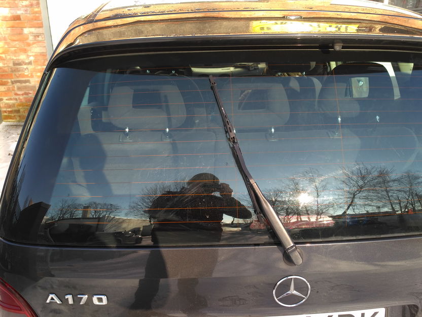

Приветик всем. Купил машинку A170 (2000 г.) и задний дварник не работает, стоит в вертикальном положении. Можно самому исправить?

После нажатия на кнопку дворника, в его моторчике какие-нить звуки слышны или нет?
Проверять лучше не заводя машину - в первом положении ключа (когда магнитола включается и SRS загорается). Т.е. повернуть ключ, нажать кнопку и идти назад слушать, что там происходит - щелкает, не щелкает, ...
Скорее всего исправиться после замены мотора в сборе.
Для начала проверьте ,не ослабло ли крепление самого дворника (гайка-шлиц ) под пластиковой заглушкой.
