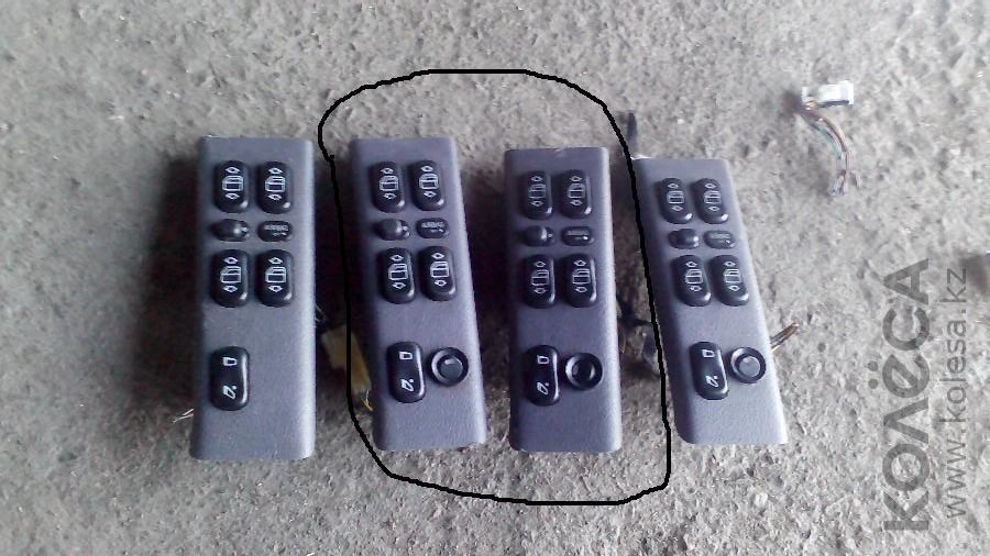

У меня есть вопрос: где находится етот блок, для управления секлоподъемники?

Сообщение 09.07.2018 10:27
Иван Атанасов писал(а):У меня есть вопрос: где находится етот блок, для управления секлоподъемники?
Меж передних сидений, кнопочки, которые жмакать нужно что бы опустить/поднять стёклышки.
Выглядит вот так
