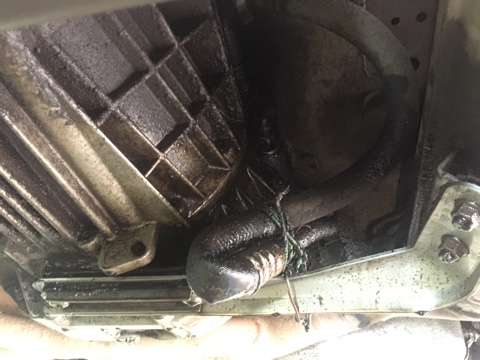

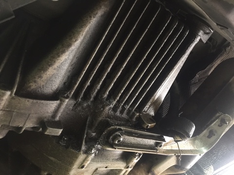

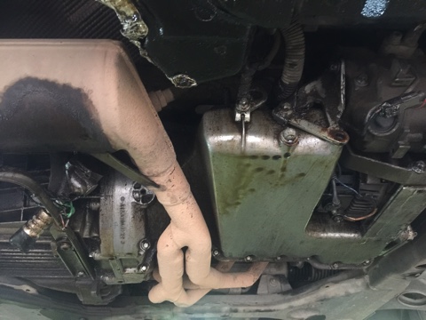

Про течь грешат на задний сальник коленвала, но не точно. Ремонт буду делать за 220км от дома(там цена снятие двигателя с коробкой обещают за 7тр., у ребят там в разборе такой же мерс, вроде шарят, они мне меняли уже правую полуось(подшипник разлетелся), вроде все норм, поэтому хочу сразу закупить на всякий случай и сальник)). Кстати, Когда авто стоит, то тоже подтекает! Подскажите пожалуйста смотрю на замену сальник, а он в сборе с крышкой и ценой 1,7т.р. до 3,5тр. Может кто сталкивался и есть номер сальника без крышки? Или сразу брать в сборе? И подскажите может сразу чего ещё лучше закупить, чтобы не ездить по 10раз далеко, но желательно не очень дорогое), так как в финансах ограничен. А да), двигатель так и не мыл, подскажите чем можно помыть двигатель снизу?

Сообщение 27.11.2017 14:05
Сальник там только корпусной
Сообщение 28.11.2017 19:41
macho Спасибо, ок, сальник закажу, но подскажите он меняется только со снятием коробки с двигателем??? Днище помыл, наверное надо ещё и передний(со стороны поликлинового ремня) сальник поменять.

Сообщение 28.11.2017 23:16
Игорь88 конечно меняется со снятием подрамника с двигателем, а потом коробкой. Меняйте все что увидите, помпу, термостат, гитару, датчик уровня масла если болеет, трубки вентиляции картера и др потом что бы за локти себя не кусать.
Сообщение 23.12.2017 05:05
Сняли, поставили, поменяли сальник задний, между коробкой и двигателем. По времени вышло около 7-8часов. Фото прикладываю)

Сообщение 23.12.2017 10:50
Нормально по времени :good: Мы коллеге А класс чинили, за 10 часов скинули агрегат, заменили К1 в АКПП, поменяли цепь, свечи, помпу, "гитару", по передней подвеске по мелочи, колечки на трубки кондея, шланги вентиляции, сделали ревизию стартера :pleasantry:
