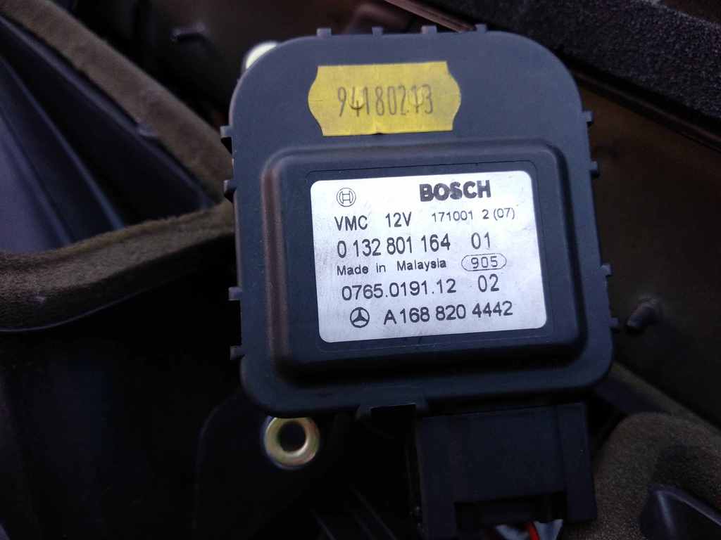

Добрый день!
Темка старая но руки дошли только с час до данной проблемы.
И так виновник проблемы хлопков так в утвержденный форме не установлен.
Что выяснилось:
1. Моторчик данной заслонки на фото.
2. Шестерня куда вставляетсья моторчик, имеет трещину из-за чего появляетсья звук когда моторчик до ходит до крайних положений.
А теперт нид хелп.
При снятии моторчика он при вкл зажигания делает 6-7 полных оборотов в место нужных 1-1,5. Через стар есть адаптации данного моторчика? Так как я не в доумении что вышло из строя, да понятно шестерня, но по мимо ее моторчик или блок управления климатом.
Что выяснилось:
А теперт нид хелп.
