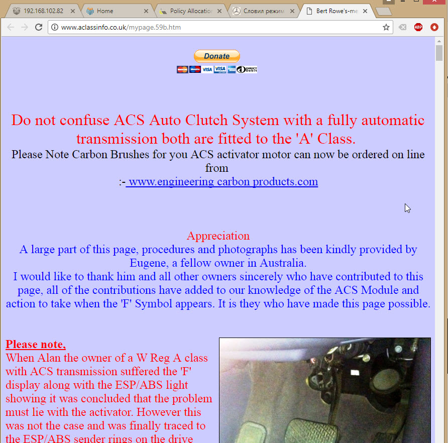

№ ошибки не помню, но расшифровывалась как перегрев сцепления.
Ссылка на английский сайт у меня не открывается http://www.aclassinfo.co.uk/mypage.59b.htm как поменять щетки в электроприводе блока АКС

Благодарю за инфо!Гуглил и искал в мануале устройство и работу блока AKS ,не нашел... К сожалению, ссылка на англо сайт не активна, не открывается.

ivanez писал(а):К сожалению, ссылка на англо сайт не активна, не открывается.
Странно, у меня всё OK. Попробуйте через VPN - или, если не получится, могу сохранить страницу для вас
Повторно пытался зайти, не получилось.

прицепил архив, распакуйте, откройте html файл из корня
