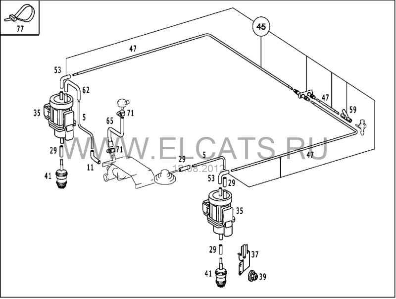

Все что нашли, есть провалы в вакууме при перегазовке. Смотрели на вакуумметре.
Снимай трубку с ЕГР, глушу её. Провалов нет. Может в мембране ЕГР дырка... купил вчера другой ЕГР, сегодня отмою, попробую его подкинуть.
Попутно взял вакуумметр, буду от самого вакуумника проверять на утечку.
Когда падает вакуум, проваливается турбина.
На передачах машину у меня больше 3 тыщ не крутилась. Заглушил вакуум на ЕГР, кручу до 4-ех. :pleasantry:
Кто имеет мысли куда идет трубка №65, полагаю это очередной прикол EPC?
Ибо у меня такого ничего рядом нет.
Сообщение 12.08.2012 11:19
Надо добраться до 47-ого тройника, но он сука там в жгут моторный замотан...
Сообщение 12.08.2012 12:22
По поводу 65-й-тоже видел ,но не понял для чего он. У меня тоже нету. А зачем тебе 47-й тройник? Проверить? В 59-м отсоединяй и соси предварительно заглушив 53-е. Держит вакуум-значит всё нормально и лезть туда не надо
