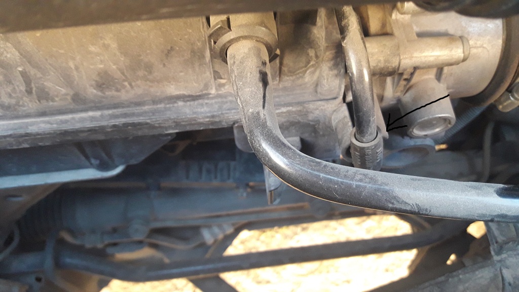

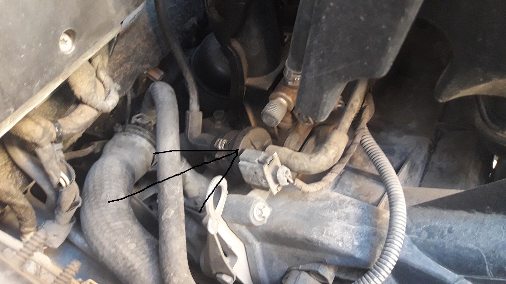

A140-й. 2000г, дорестайл. По ходу машины справа от двигателя, рядом с расширительным торчит трубка от клапана адсорбера. Торчит себе просто на подкапотное пространство. По каталогу она должна идти куда-то во впускной коллектор. Подскажите именно куда в коллекторе её надо присоединить.

DmytroM писал(а):По каталогу она должна идти куда-то во впускной коллектор. Подскажите именно куда в коллекторе её надо присоединить.
Если смотреть на мотор, то между дроселем и вакуумной трубкой. Фото минут через 5 залью.
Сообщение 09.03.2019 14:25
А вот и фото:
если трубка с этого клапана, то
она приходит сюда.
