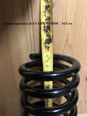

Все-таки заказал четыре пружины. Приеду с вахты домой :wink: и после 23октября поставлю. О результатах напишу потом.

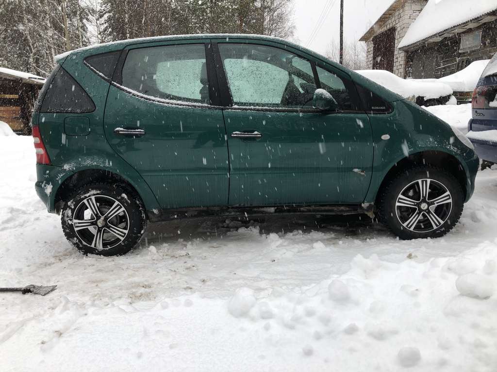

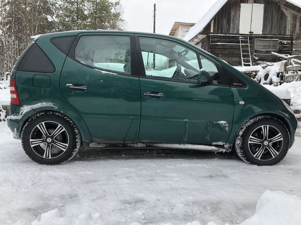

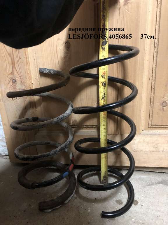

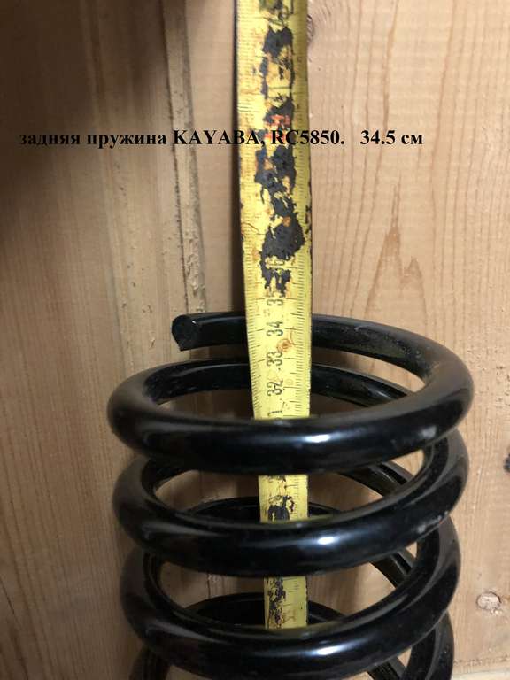

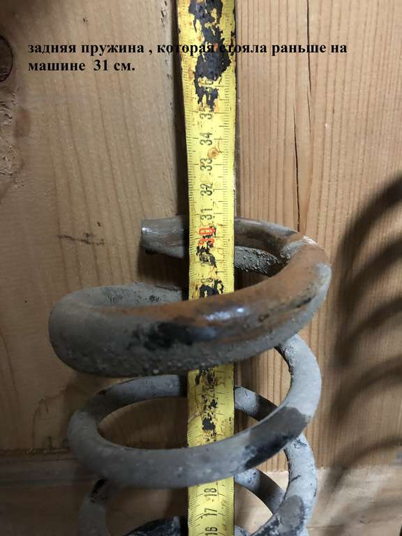

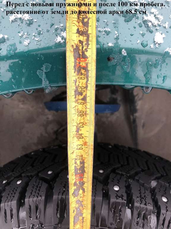

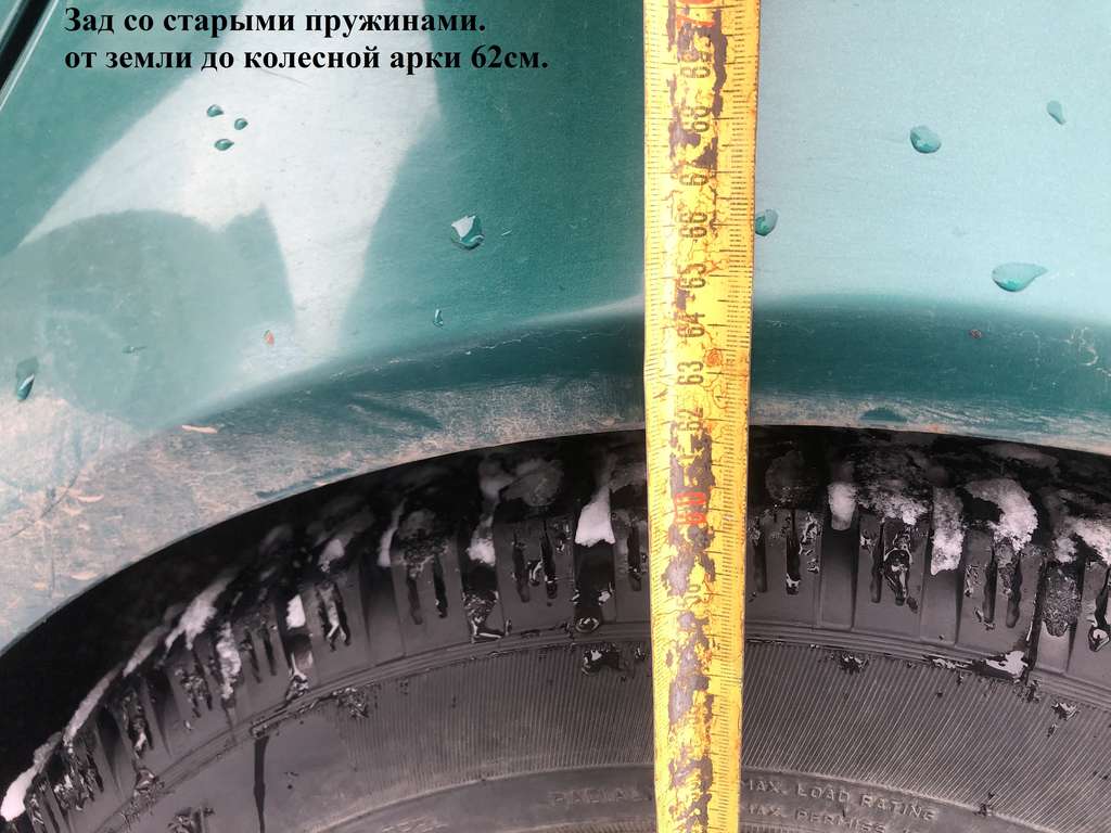

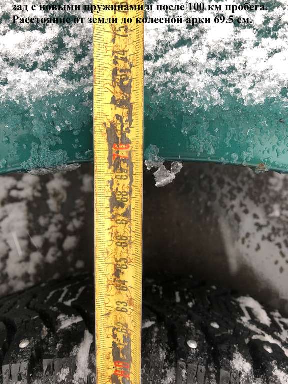

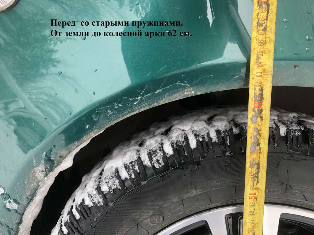

Сообщение 27.10.2019 09:39
Поставил пружины от Ванео, и вот что в итоге получилось. В росте машина прибавила, и довольно-таки не хило.

Сообщение 27.10.2019 09:44
Амортизаторы оставил старые. Впереди монро, зад бельштайн. маркировку не знаю. Прокатился примерно 100 км, амортизаторы до конца ни разу не сработали, не пробило :yahoo: . Желаемый результат получен.
Жду критики, кто что скажет. :clapp:

Я ХЗ, но вообще опасно конечно. У нее (Ашки) центр тяжести и так высоко, а стал еще выше.
