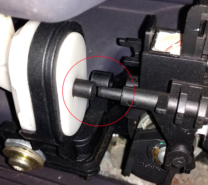

YarYar писал(а):Подскажите кто знает по этому узлу на фото.
У вас расцеп толкателя и мембраны.
Ясно, вопрос следующего характера: можно ли их чем нибудь склеить т.к. толкатель периодически выпадает. Сейчас я просто скрепил их скотчем и пока работает, но может есть варианты? Спасибо
