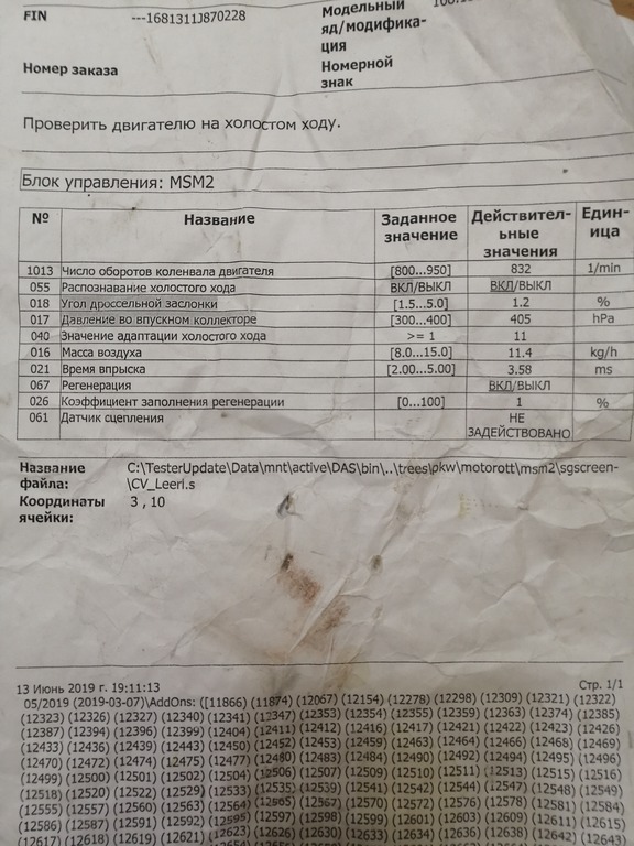

Посмотрели старом (человек очень спешил и сообщил мне только параметры):
Температура ОЖ 92
Обороты 652
Угол зажигания 7.10
Напряжение АКБ 14,04
Время впрыска 4.04
Масса воздуха 7.20
Температура на впуске 42
Подскажите это нормальные параметры или нет?

Параметры нормальные, обороты 650 на акпп норма. Время впрыска при 650 должно быть 3.5 , но и 4 это не страшно. Рекомендую смотреть параметры в стар upper part load adaptation и air mass adaptation.

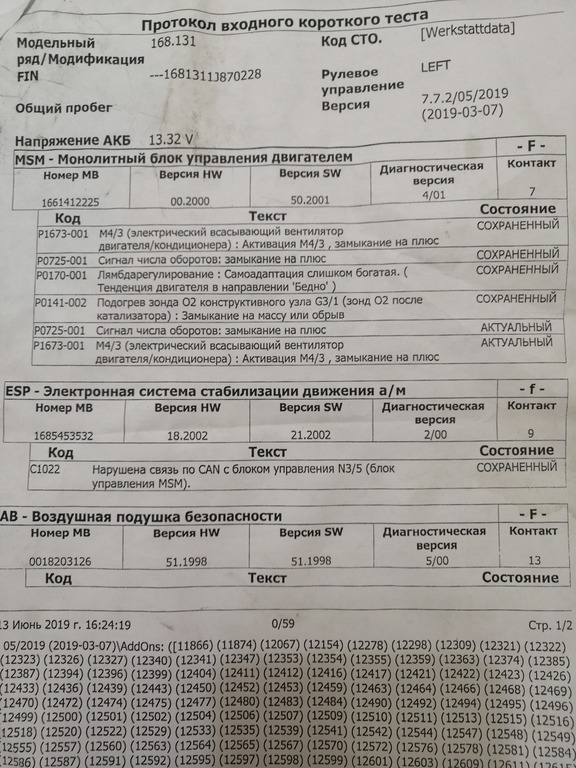

Pagot вот
Сообщение 12.03.2020 21:56
Pagot
