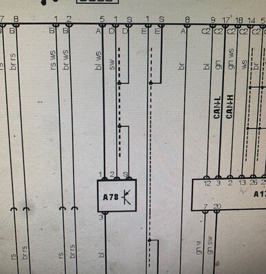

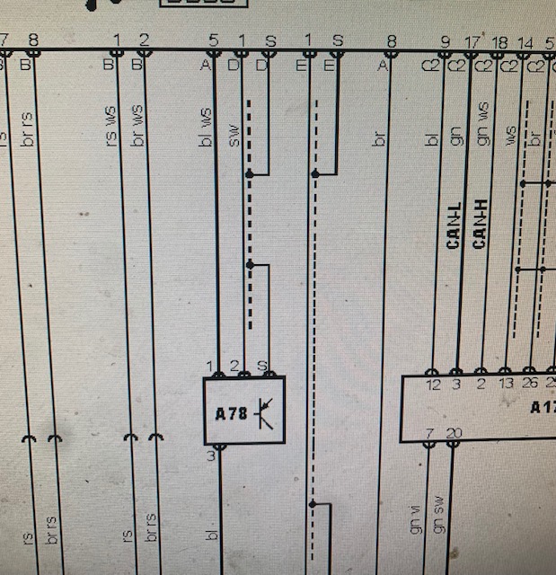

И еще укого нить завалялась схема распиновки разъема доя магнитолы, на w168 антенна штатная активная? Га нее должно идти питание? И да, где она ваше стоит? :)

devious читайте ошибки все поймете. Распиновка стандартная в нете на каждом углу схемы. Антенна с усилителем на левой или правой задней стойке.
Спасибо, интересен именно провод питания усилка, он же от мафона должен идти

devious писал(а):Спасибо, интересен именно провод питания усилка, он же от мафона должен идти
по моему он идет не от мафона
