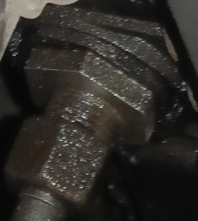

Добрый день!
Подскажите, пожалуйста, кто сталкивался с такой проблемой - на сервисе обнаружили течь трубок охлаждения АКПП. По словам мастера подтекает на стыке с радиатором.
Поможет ли в этом случае замена трубок охлаждения? Или есть риск, что там прогнил штуцер и вместе с трубками придётся менять радиатор? На сервисе говорят, что глубину проблемы будет видно по факту. И стоимость ремонта тоже будет понятна по факту. Трубки придётся искать самостоятельно.
И нужно ли вывешивать двигатель для замены этих трубок?
Заранее благодарю.

Трубки гниют и нередко не откручиваются от радиатора, и тогда замена трубок и радиатора, трубки можно сделать под заказ в любом месте где занимаются гидравликой, родные в нормальном состоянии уже не найти.
Вывешивать ничего не надо, снять только бачок и воздуховоды для доступа.

Пыталась найти родные трубки, но на заказ от 30 дней, и откровенно говорят, что скорее всего отказ будет. Присмотрела уже пару фирм в Питере, которые их изготавливают. Осталось найти сервис, который возьмëтся за ремонт этого добра.
