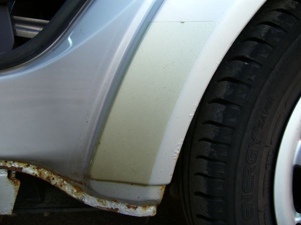

Возле задней двери есть наклейки в виде бананов, для того что бы не песочился кузов.
Красил я там, соответственно наклейки снял. Новые заказал. Они идут пленка с двух сторон в бумаге.

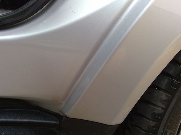

Выглядят так на машине (кстати видно как у меня все цвело)
При заказе новых приходят силиконовые с двух сторон в бумаге.
Я обезжирил и попробовал приклеит на сухую. Естественно без пузырей не обошлось. И выгнать их невозможно т.к. силикон очень мягкий, чуть прикладываешь усилия можно растянуть или порвать.
По моему мнению надо клеить на мокрую, выгонять воду специальным резиновым шпателем и сушить феном. Все это сложно долго и надо уметь, я больше не полезу, поеду куда неть к специалистам. Снял ту что запорол и повесил по мокррому, получилось отлично. Но надо все равно её менять т.к. есть следы пальцев

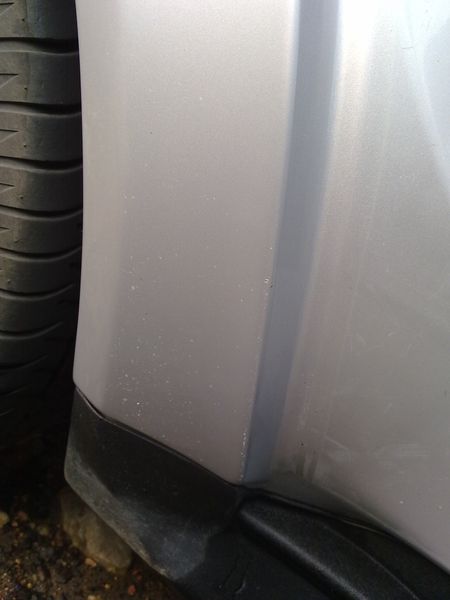

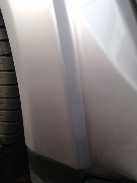

Кароче искал-искал кто бы смог наклеить эти злоебучие наклейки, одни отмахиваются, другие взяли в руки - сказали такую пленку мы не клеем... видимо плохо искал.
Покатался все это время, взял за йайца вчера маляра и говорю клей, сука! Помыл ему машину и
Попесочило пздц за эти 3 месяца, клеить нет смысла, будут пузыри да и полупило лак и краску. Буду перекрашивать и сразу клеить, как приклеят. Фотки не передают всю картину...
