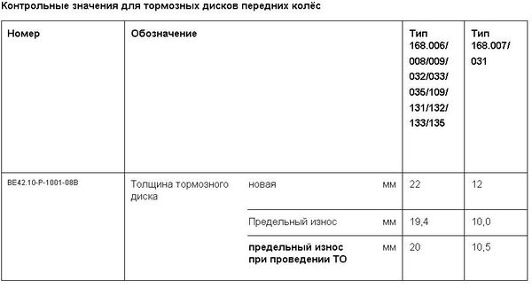

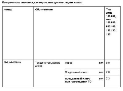

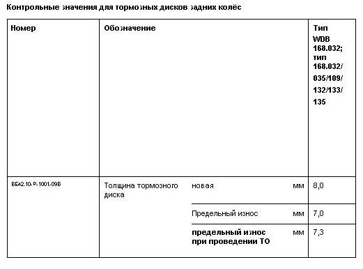

Толщина тормозных дисков

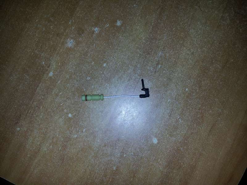

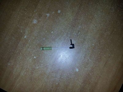

Вопрос- по ECP у меня стоят датчики износа тормозных колодок. Щас заказывал колодки, ремкомплект и заказал два датчика... А вот я что-то не помню, что они у меня там есть... Они у меня есть?(это и есть вопрос :crazy: )
Сообщение 03.12.2012 17:08
Да спереди права 1шт, так что 1 снимай с заказа.
И если у тебя его там нет это не значит что его там быть не должно.
Сообщение 03.12.2012 17:10
Только один? Енто как? Слева колодки не изнашиваются?
Сообщение 03.12.2012 17:27
Фрунчик писал(а):Только один? Енто как? Слева колодки не изнашиваются?
Рачительный немец, считает, что колодки изнашиваются равномерно и одинаково, а потому - на фига ДВА датчика, хватит одного. У меня на 169-м то же самое :yes:
Сообщение 03.12.2012 18:15
Фрунчик скажу больше не редко внутренняя колодка изнашивается сильнее чем внешняя, а датчик например стоит во внешней... :trollface:
Порой смотришь на французов где ссуко в каждой колодке датчик и офигеваешь.

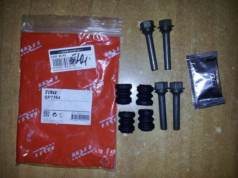

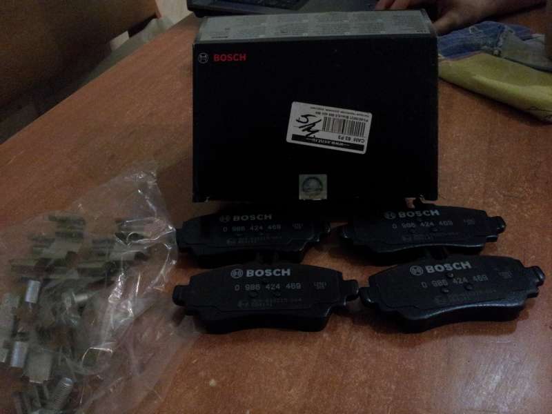

Ну и как-бы вот- долгожданный и пока, вроде как, никем не виденный ремкомплект из пальцев на суппорта.
Четыре пальца. Резинки. Смазка.

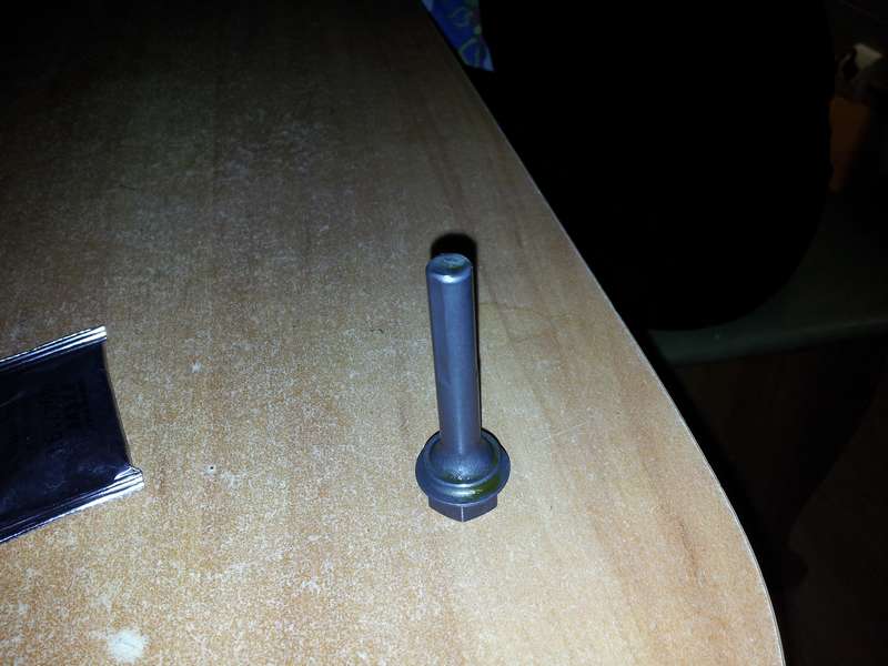

Заодно и датчик

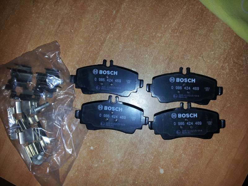

Ну и колодочки Бош
Собственно сами колодки и скобы
Сообщение 08.12.2012 09:10
Сегодня поеду менять- сообщу по результатам.
Сообщение 08.12.2012 10:43
Размеры пальцев в студию
Сообщение 08.12.2012 15:53
Барс писал(а):Размеры пальцев в студию
Пальцы в сад. :mad: Не подходят :diablo: Можно в шапку, что комплект пальцев по экзисту не подходит. Диаметр не тот(меньше) и конструкция тоже. Слесаря сказали что это восьмёрочные. :sad:
Колодки поменял- справа наружняя почти в "ноль", внутренняя- процентов 70 износ. Пальцы живые. Ходят легко.
Справа- ещё ездить и ездить. Процентов 50 износ- максимум. Зато пальцы еле вытащили. Почистили. Графиточки пихнули и поставили. Как-то так.
Ролик менять не стал т.к. звук пропал.
