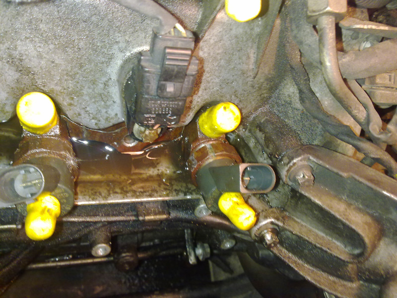

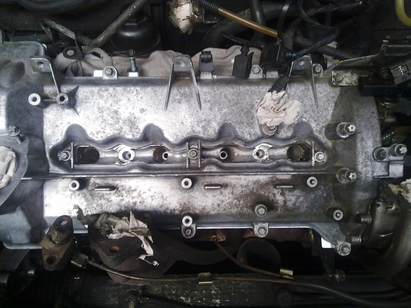

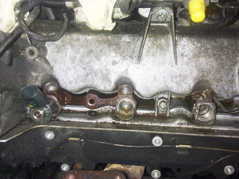

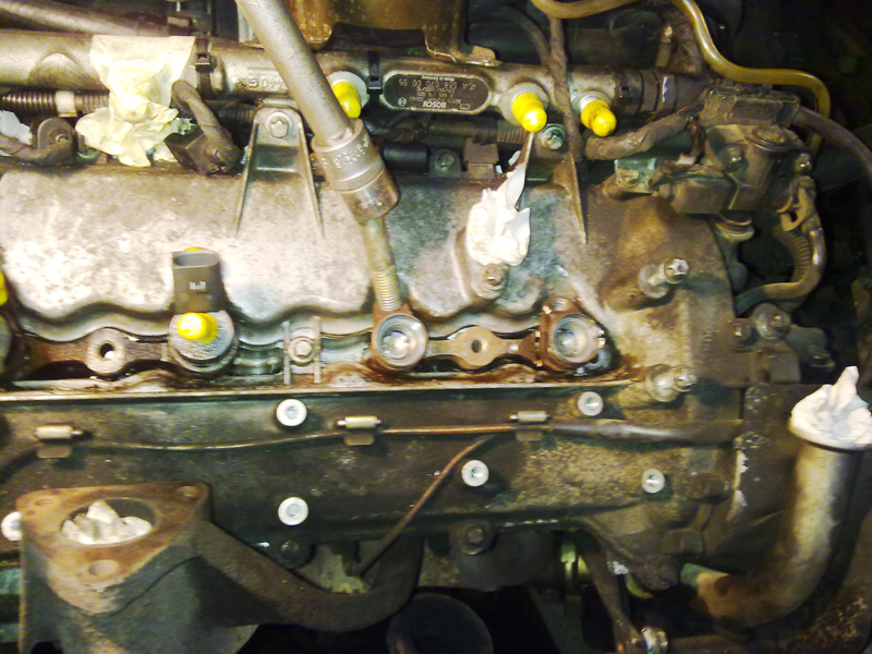

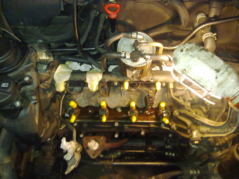

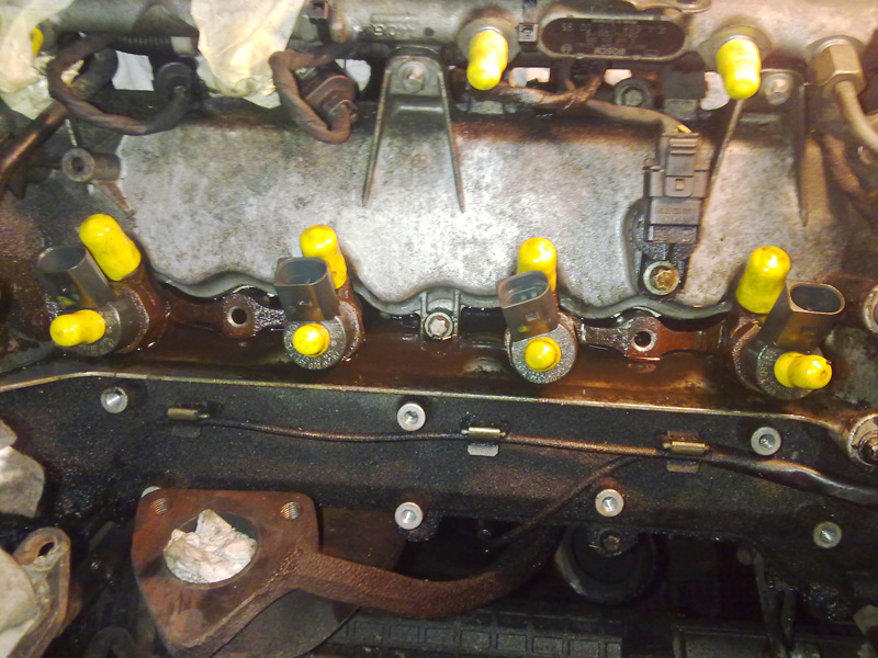

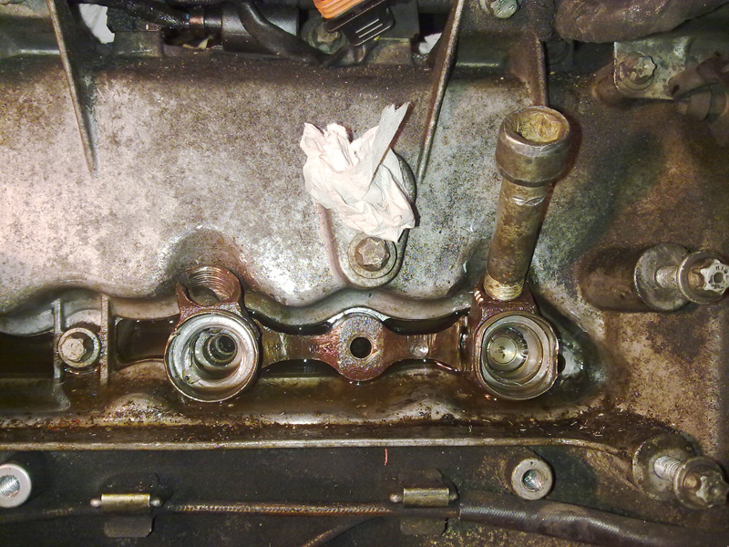

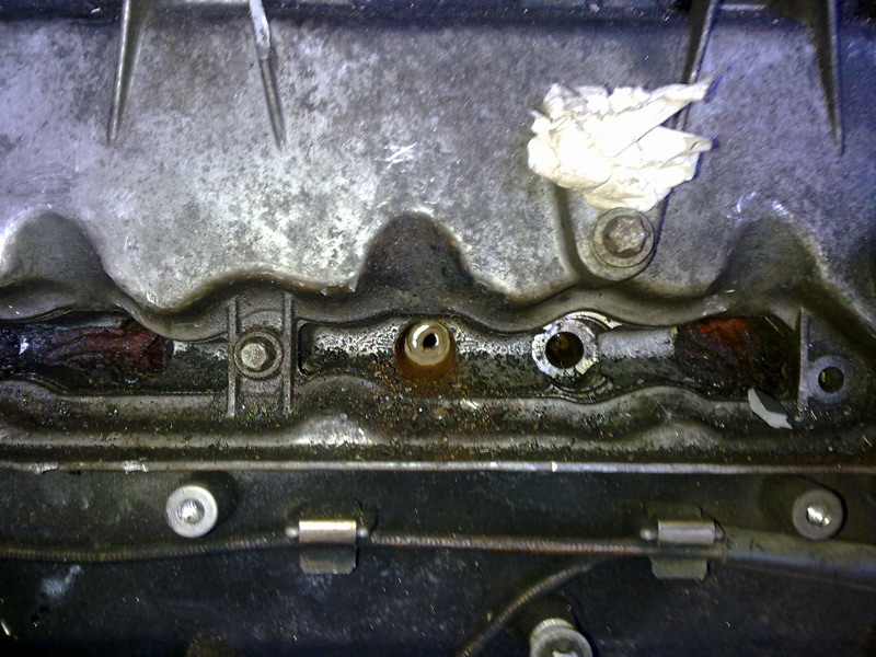

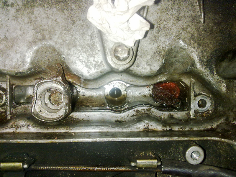

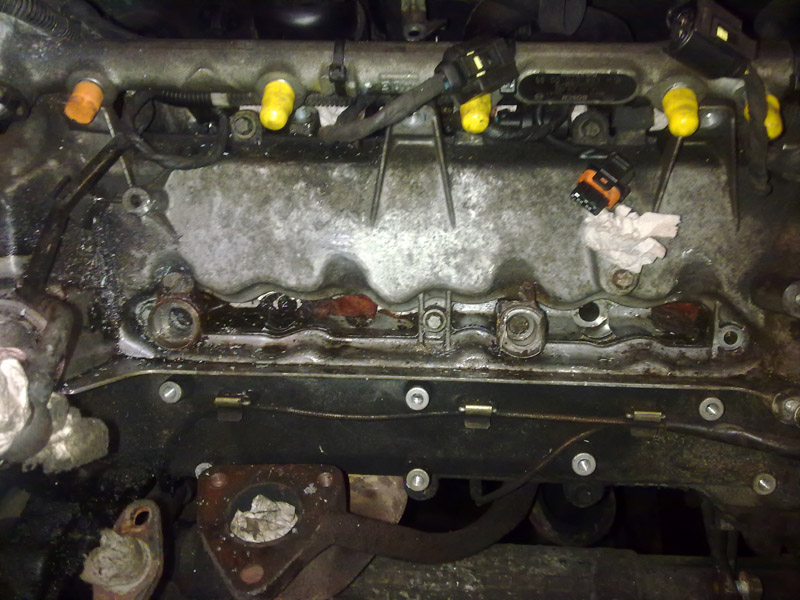

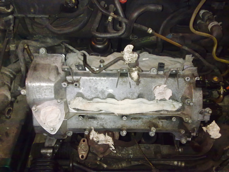

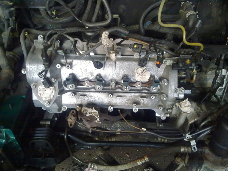

Короче, парни, прилип я по полной. Оказалось что секло из-под форсунки. Сняли коллектор впускной и стали пытаться снять форсунки. Снимаются они по две(немцы суки) :diablo: Одну с горем по полам расшевелили и вышла она на сколько возможно. А вот вторая- хрен. Нивкакую. Всё-бы ничего, но пока пытался эту форсунку выдрать продырявил отвёрткой клапанную крышку :diablo: В общем, я в большой печали. Залил сейчас всякой химией на ночь- растворитель и раскоксовыватель для колец. В общем то что смог найти. Завтра пойду опять пытаться снять.

Имея опыт по выдергиванию форсунок в ашке посоветую следующее:
0) никуда не спешить
1) снять все что мешает и заткнуть все отверстия куда может насыпаться овно
1) замачивай ацетоном, а ещё лучше Loctite 7200. Дренажное отверстие справа в голове заткни чем нить, что бы жидкость не уходила тут же.
2) снимать раз такая ситуевина все форсунки
3) если форсунка не шевелится по окружности, её нет смысла дергать, она не выйдет
4) если раскачка после суток-двое замачивания не дает ничего - ломаем зубилом кронштейны крепления форсунки и пробуем раскачивать снова
5) с этого места с форсункой можно прощаться
5) пробуем греть, ворочать
6) снимаем катушку. привариваем 2 болта - один в подачу, другой в то место где стояла катушка. За подачу пробуем ворочать, за второй болт обратным молотком выбиваем.
7) клапанную желательно заменить, она достаточно тонкая и варить опасно, не редко ведет.
8) перед установкой и очисткой седел пропылесось цилинды и покрути стартером мотор
P.S. сочувствую, не будет получаться тяни - сделаем )
P.P.S. будут нужны форсу и клапанная - пиши поищем.

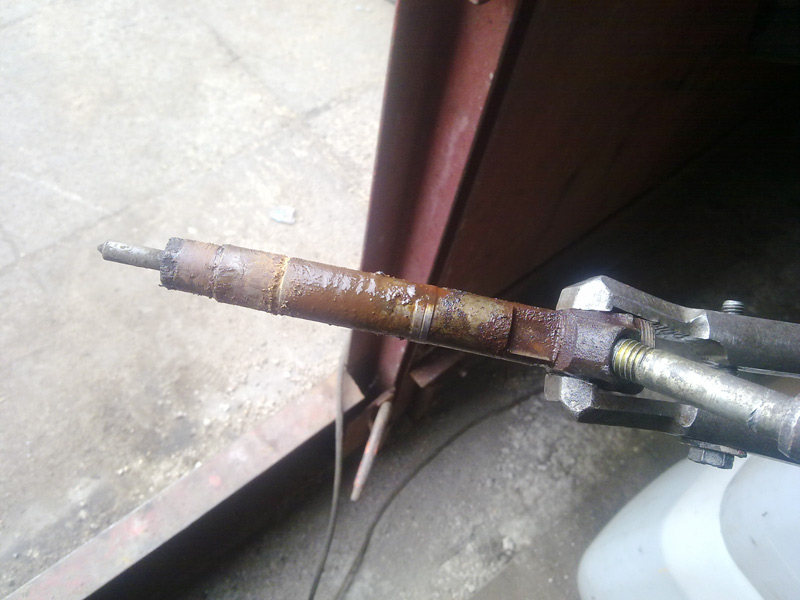

В общем порыл я инет. Есть съёмники для наших форсунок.
http://www.ecologic.su/page.asp?id=299
Даже именно конкретно для А класса. Как я понял, откручивается электрическая часть. На её место накручивается съёмник и .... вперёд....
Сообщение 06.04.2013 23:10
Это не только для А-класса, можешь даже не пытаться слизывает резьбу, там там очень мелкая и её там очень мало. Если накрутил - считай форсунку можно выкидывать.
Я пользовался всем включая копию оригинального съемника для А-класса, который есть в WIS. Если форсы закисли то только сварка и обратный молоток.

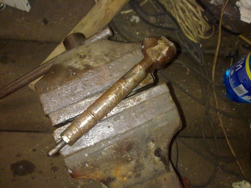

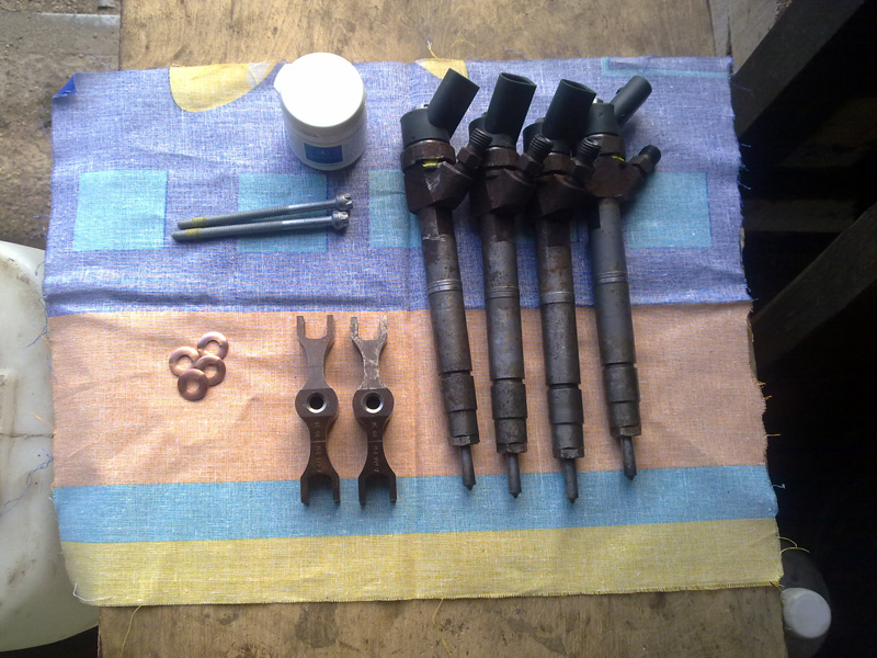

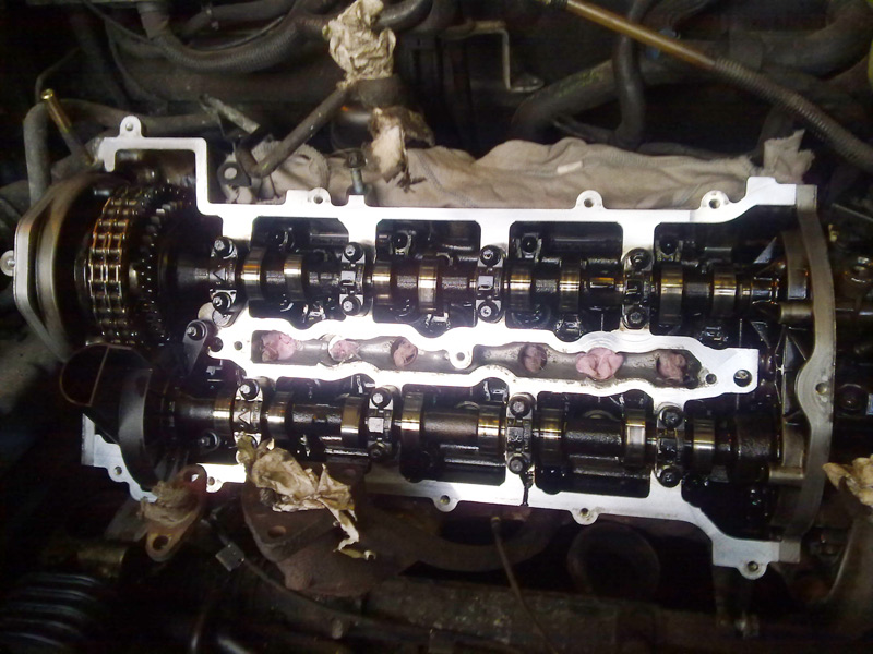

Вот история одной ашки...
Все форсунки были сняты без снятия головы, но форсы естестенно пошли в помойку. Клапання без поврежений, прокладку клапанной менял т.к. было много ацетона а он злой.

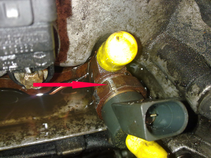

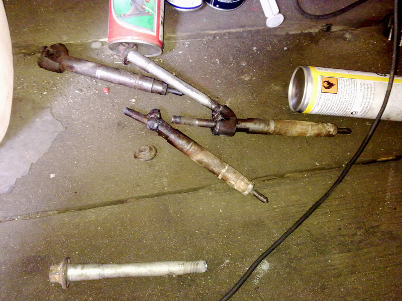

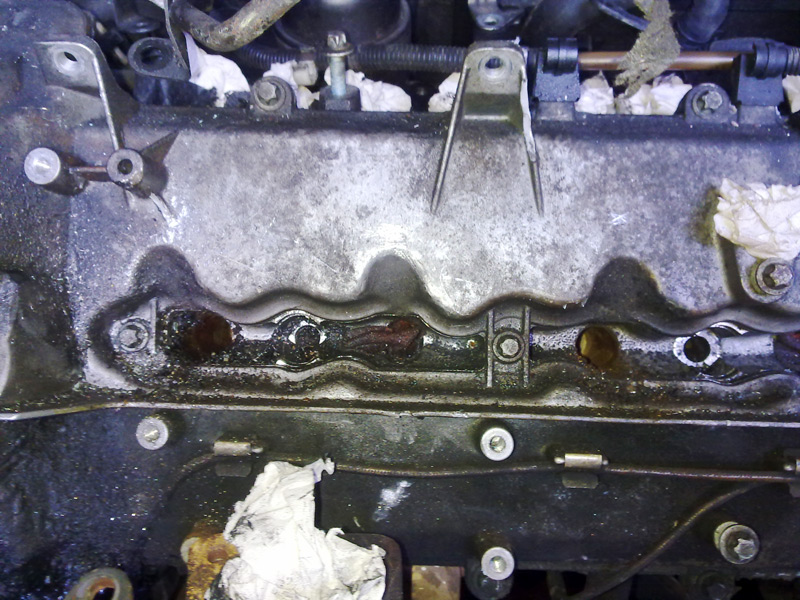

Если нет уверенности в результате, затягивай снятую форсунку и приезжай. То что засрет за дорогу - отмоем.
Вот по этой фото кстати замечательно видно что замачивание всем подряд ничего не даеь...

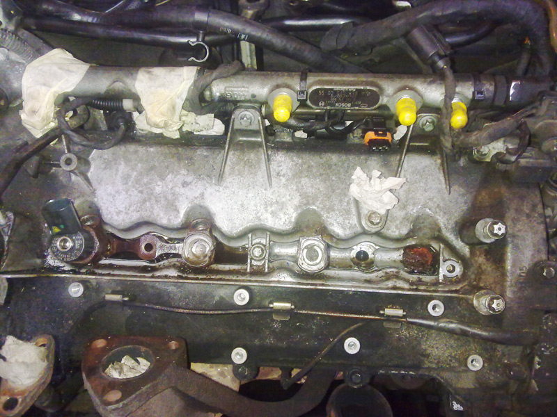

Ну ещё Барсу для ёрничества подкину. :trollface: Так и не вытащил я форсунку. Короче, будут мои слесаря всеми способами выдёргивать. Морально готов к покупке новой форсы и к снятию головы. :rukalico: Говорят, хороший аргонщик есть. Крышку заварит. Уже заказал прокладку под крышку(оригинал 2 шт), прокладки под форсы(оригинал), новые болты для крепления форс(оригинал)

Это далеко не у всех так. Как правило все снимается тупо руками, без проблем. Такие косяки просиходяит кто раз в 60-100тыщ не снимает форсы и не меняет шайбы, а так же не меняет антипригарную смазку, ну заодно и прокладку клапанной.
Всеми способами не стоит, как я сказал. Пока форсунка не повернется - выбивать нет никакого смысла. Кронштейны сломать стоит, т.к. это даст больше маневров для поворота.
Про снятие головы даже не думай, все должно сняться без этого.
Аргонщик какой бы хороший не был, физику не обманишь. Там очень тонко все и точно, малейшее туда сюда - поведет и будет потом течь.
На ашках я ещё не слышал успешных случаев заваривания клапанной. У всех были проблемы и искали новую.
Шайбы? Не забудь про антипригарную смазку, тоже только оригинальную (А001989425110).
Вопрос про прокладку ГБЦ- что брать? Кто что ставил?
Если вдруг до этого дойдет не дай боже то Reinz. Ну и заодно маслосъемные махни, желательно оригинал.
Пысы- какой момент затяжки болтов крепления форсы?
7Nm + два доворота на 90градусов, между протяжками делать паузы по 5 минут. шайбу перед установкой прокалить на горелке и охладить в воде. Обязательно стирильно вымыть колодцы форсунок и резьбу болтовых отверстий. Это долго и муторно но это надо сделать. Перед установкой оценить состояние седел форсунок и в голове, а так же гаек распылителей на самих форсунках, никаких раковин и т.п. быть не должно.

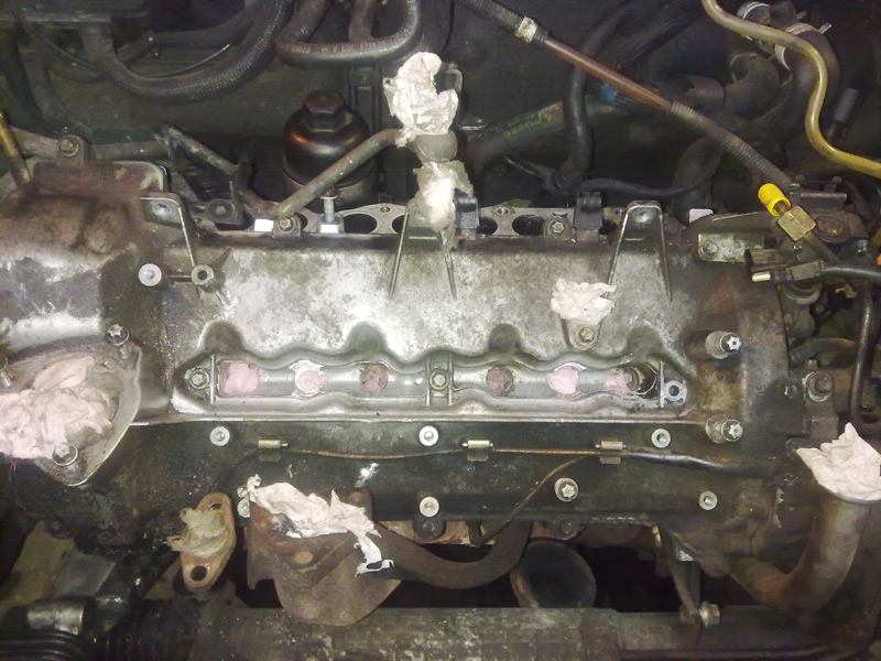

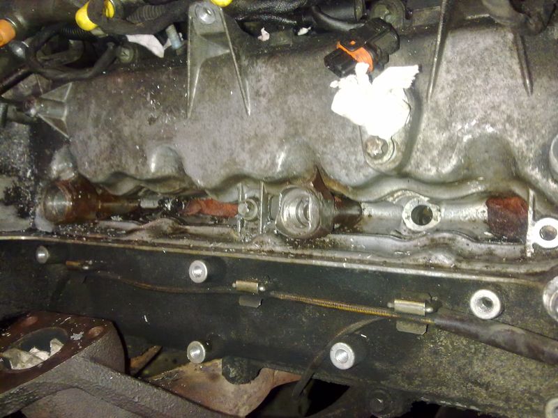

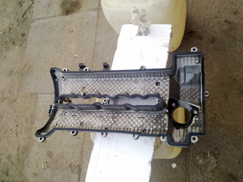

В общем расклад такой. Решил крышку не варить, а ставить новую. Соответственно- старую разбивают по месту чтобы удобней было добраться до форс. Разбивают крепления форс и появляется место чтобы ухватиться за форсу и раскачать её. Жертвую крышкой но больше вероятность сохранить форсы и достать их живыми.Мужики мои вызвали спеца по CDI. Говорят- профи. Подъедит- посмотрит.
Сохранённые форсы повезу в Бош сервис.
