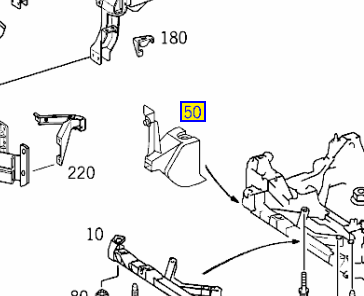

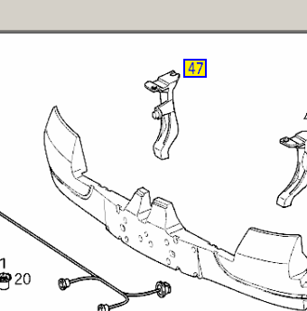

А в какой детали вообще крепление датчика температуры сделано - в A1686200436 или A1688800414?
Я заказывал когда-то у Стаса A1688800414, она мне не совсем подошла, я ее распили пополам и как-то приколхозил к лонжерону. Сейчас посмотрел на эту конструкцию, как то меня от нее передернуло... Какая правильная все таки?

В дорестайле 47-ой номер, в рейстайле 50.
