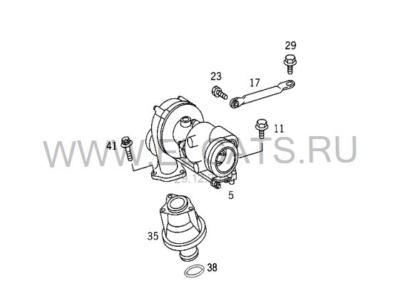

Уже как то писал о проблеме найти сальник для замены в соединении турбина-глушитель турбины.
На многих машинах оттуда свищет.
На картинках в EPC какая то чушь. Кольцо по номером 38 приходит не такое как должно быть.
В оригинале стоит толстое, зеленого цвета.
Тут на одной машине вообще его не оказалось, вот поеду на днях искать по размеру.
Вот размеры вдруг кому пригодятся.
Диаметр мамы-посадочного на турбине 41мм.
Диаметр папы на муфлере 35мм.
Глушитель турбины
Кольцо скорей всего OR 35х3.53 FKM. Зелёное- для высоких температур.
