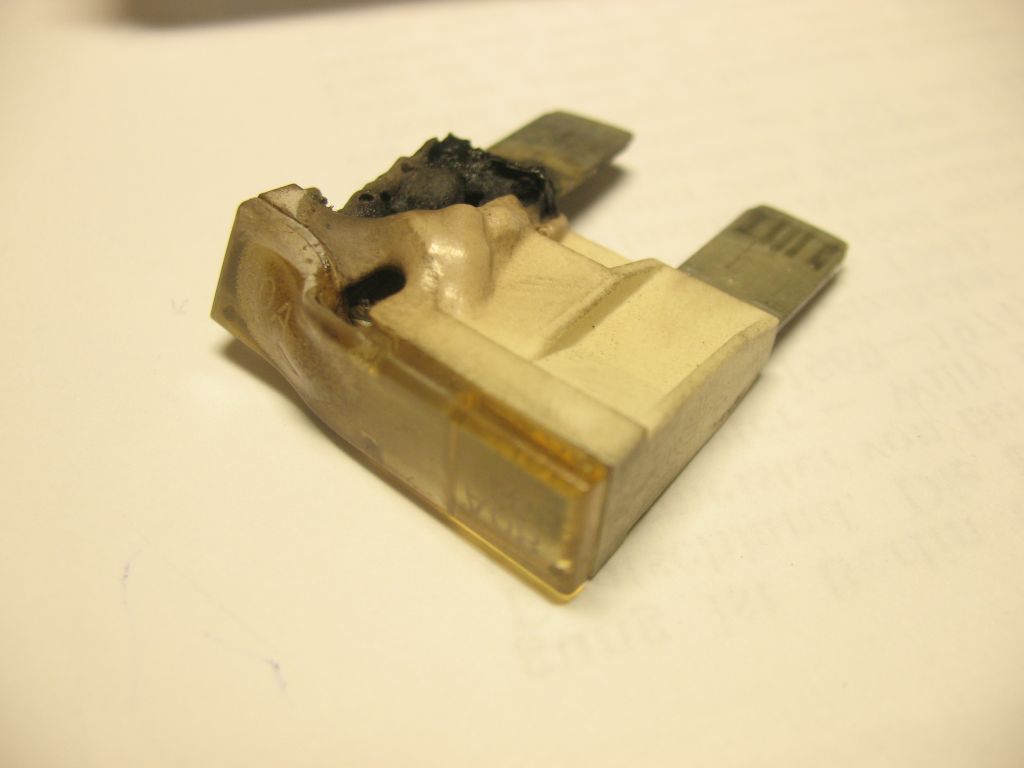

На ходу сгорел главный предохранитель (80A)
Сообщение 12.01.2014 18:43
Возвращался с дачи. Дождь, снег, сыро, мокро, темно. Посреди дороги вдруг загораются BAS/ESP/ABS - думаю ну ладно, может попало что в датчики, глюкануло. Потом само погасло, включилась лампа накала свечей. Потом погасло, потом опять BAS/ESP/ABS, мощность стала "проседать" периодически. Дальше вообще интереснее
1) не реагирует на кнопку включения заднего стеклоочистителя (постоянный режим не включается, но омыватель со щеткой (второй вариант) - работает)
2) неправильно работает первая скорость переднего стеклоочистителя - пропала пауза, работают постоянно
3) зажглась лампа airbag на панели управления стеклоподъемниками
4) периодически зажигается лампа SRS на приборке
5) самое прикольное - при включении ПРАВОГО поворта начинает работать ЛЕВЫЙ (при включении ЛЕВОГО тоже ЛЕВЫЙ)
6) может еще что, но это все, что я успел заметить

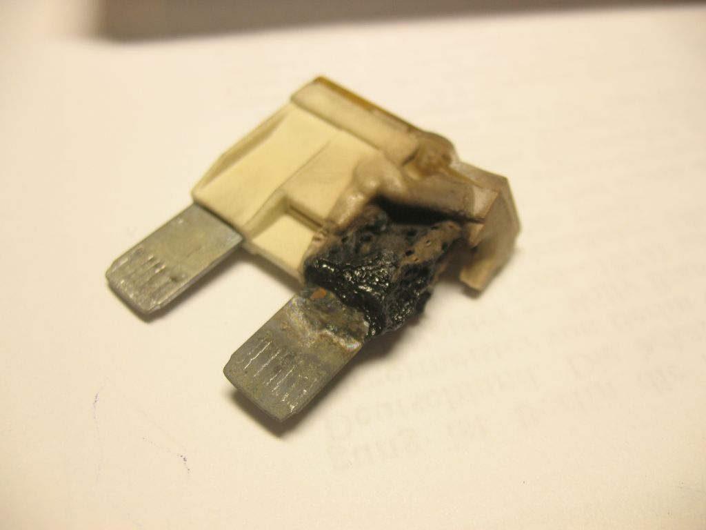

В общем предчувствуя недоброе, машину я, когда заходил в магазин и высаживал тещу, не глушил. Заглушил только когда приехал домой и хорошо запарковался. И оказался прав - она больше не завелась. На поворот ключа во втором положении не реагирует никак - лампочки на приборке все молчат, стартер не крутит.
Несколько заинтригованный, полез снимать клему аккумулятора. Думал ну мало ли, обесточу - может пройдет. Снял крышку и опа - сюрприз. Оплавился и сгорел главный предохранитель на 80A. Предохрана больше под рукой не было, оставил все до завтра.
Вопрос - с какой такой радости? Прецеденты ранее у кого-нить бывали? Что ждать дальше? Сгорел то он явно неспроста..

Сообщение 12.01.2014 22:54
sidney туманки вполне могут быть последней каплей, т.к. у тебя и так все было включено. Их лучше запитывать напрямую от АКБ минуя сеть, потому как они не продумвались при разработке электрики.
Настораживает что у тебя пред не сгорел, а оплавился. Тут и до пожара не далеко. Может просто контакт ещё был там не очень?
Сообщение 12.01.2014 23:01
macho писал(а):Их лучше запитывать напрямую от АКБ минуя сеть, потому как они не продумвались при разработке электрики.
Ты глянь по ссылке (Противотуманки на W168), они именно так и подключены сейчас - напрямую к акуму.
От борт-сети берется только управляющий плюс, который приходит на реле.
Да хрен его знает. Поеду за предохраном завтра, потом буду все опять включать и смотреть, что греется.
Колодку предохранов A0025454201 (там где все силовые предохранители стоят) мне еще поплавила, собака этакая...

Сообщение 14.08.2018 18:39
Случилось точно так же как решили проблему ели не секрет? W168 A 140
knight9908
Сообщения: 3
Зарегистрирован: 14.08.2018 18:36
Город: Ставрополь
Авто: w168 a 140
Имя: Владимир
Сообщение 14.08.2018 19:02
Поменял предохран, 4 года прошло, рецедив не повторялся.
Уже забыл про него, надо как-то добраться колодку для него тоже поменять..
Сообщение 14.08.2018 19:17
колодка оплавилась аккум быстро сел предохранитель один в один как на вашем фото только еще от колодки и провод отва!лился кстати колодка уже стояла колхозная от жигулей походу самое интересное мне куда идут эти провода с колодки заказал колодку взборе с проводами с разбора поставлю отпишусь!Спасибо вам
