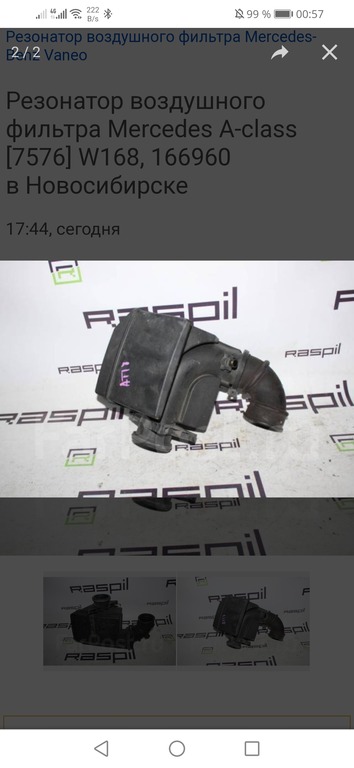

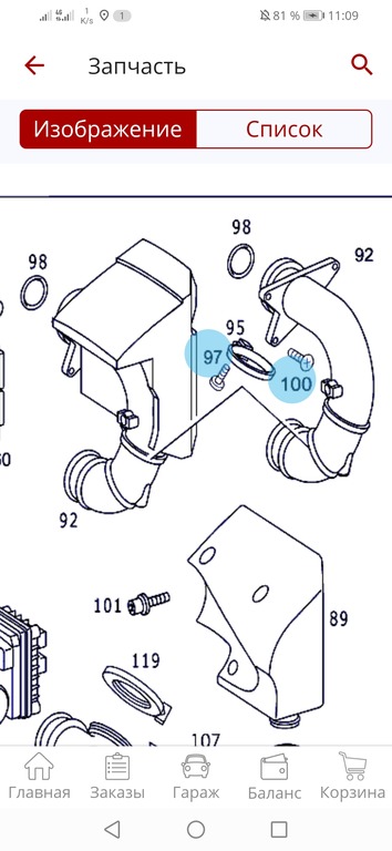

Всем привет, кто знает должна быть эта приблуда у меня в авто или нет, вместо её стоит просто труба с датчиком температуры всасываемого воздуха
Сообщение 22.04.2020 05:44
varta1882 это мозги двигателя с резонатором.
По каталогу если память не изменяет там два варианта, первый с резонатором, второй не помню.
Сообщение 22.04.2020 10:08
Пандаведь писал(а): это мозги двигателя с резонатором
Это просто резонатор, мозги стоят на дроселе
Сообщение 22.04.2020 10:10
Пандаведьу меня вариант, тот что справа, а левый тоже подходит, вот вопрос, нужен ли он мне
Сообщение 22.04.2020 10:13
Слышал байку о том что на 1,6 стоит эта коробка, а на 1,4 нет
Сообщение 22.04.2020 16:54
varta1882 у меня 1.6 резонатор стоит, крепиться он к мозгам, мозги в свою очередь вставляются в воздухан. Патрурубок от мозгов надевает я на дросельную заслонку, в патрубок вставлен червяк он надет с другой стороны на штуцер крышки головки блока. У Вас видимо другая комплектация, честно сказать не пойму зачем вы паритесь, все равно мотор будите менять.
Сообщение 22.04.2020 18:13
Пандаведь так у тебя дорестайл видимо, с резисторами мозх
